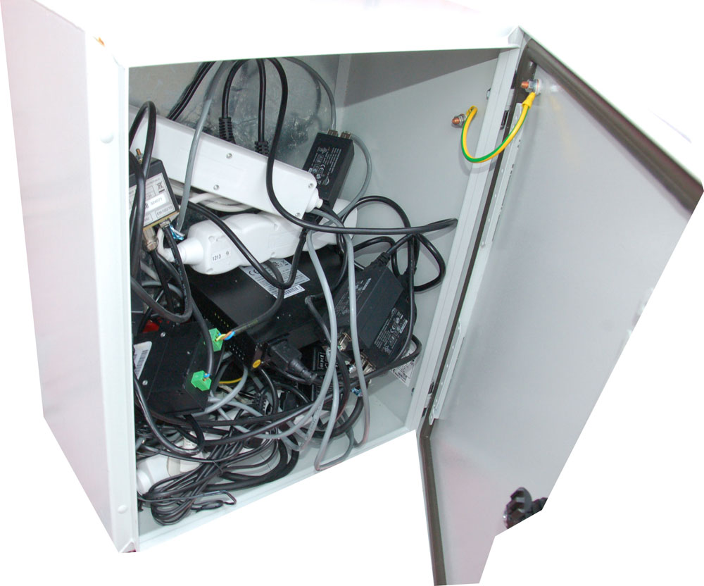

Viktor Novotný: Stitky na patchcordech nejsou zamerne, protoze cislo portu na poe panelu odpovida cislu portu ve switchi, tudiz jsou popsane jen ty kabely, co jdou ven na zarizeni. Uzemneni pres gumovou podlozku vubec nicemu nevadi, kontakt oka se zarizenim je pevny. Lak je v miste pripojeni vzdy obrouseny, ale je to v podstate cele jen tak "navic", ty listy jsou nahore i dole tesne pod izolaci propojeny 2x 10mm vodicem a to cele do sberny. Kontakt je uz tak naprosto dostacujici.
sooc: Ochrana pred dotykem zivych casti tam uplne nelepsi neni no :) Obsluhuji to lidi s kvalifikaci min. § 6 podle vyhl. c. 50/1978 Sb., takze to nicemu nevadi, ale v novych verzich to mame nahore i dole zakryte takovym plastovym klobouckem, co se pouziva pro plombovani. Ale i tak tam dospely clovek prst nestrci, srouby i ty horni otvory pro hrebeny jsou zapustene.
net.work: z rozvadece jdou 2x 10mm vodice, co jsou pripojene na svodove listy, takze ty 4mm nejsou vubec od veci, jednu dobu jsme davali i 6mm. Natahnout si kabel do hlavniho rozvadece v panelaku taky neni vubec od veci, dokaze to fest veci zachranit. Osobne radsi poradne uzemnim a vynecham prepetovky, nez naopak.

lukas píše:Ten rozvadec se mi vůbec nezdá byt hezky, naopak bych našel spoustu chyb. O rozvadecich mám trochu jinou představu, viz. foto.
edit: Kabely zemnime vzadu, na fotce to není vidět, ale každé FTP ma pevně na velké ploše takovou spec packou připojeny oplet na 4mm vodič, ktery jde do PE sběrny pod prepetovkou. Lety osvědčené řešeni, kdy prepetovka děla jen jemny filtr.
Tohle pospojení je naprostá zbytečnost a vůbec nevidím důvod proč by to takhle mělo být. Každý z těch přístrojů je uzeměný pomocí připojovací "šňůry", což je plně dostačující pospojení vzhledem délce vodičů. Naopak takto provedené zemění je kontraproduktivní.
Pokud bys to chtěl mít opravdu perfektně, musela by být PE svorkovnice co nejblíž přívodu a každý přístroj by měl být sveděný na PE svorkovnici zvlášť a ne takhle bláznivě propojené mezi sebou.

Pokud se na to podivas poradne, zjistis, ze je tam DC napajeni a zadnou snurou tak spotrebice pripojene na kostru nejsou. Na kostre je -, coz sice nektere spotrebice maji na sve kostre taky, ale ne vsechny, proto je potreba to dodelavat.

Jak je výše :-D žádný sraní s venkovní anténou :-D

spíš je zajímavý kolik tam maj tech vyložníku :D
SXTTTH :D

bohužel anonymně, a nemohu to komentovat, ale i takto se to dělá ve "velkých firmách" :)

temp0799 píše:bohužel anonymně, a nemohu to komentovat, ale i takto se to dělá ve "velkých firmách" :)
Tak hlavně že to funguje :-D

To je hnus, velebnosti!!! :roll:
Tak ne vsade se vejde velka bedna kde se to da pekne vyskladat :)
Tak tady staci dat PoE panel s jednim zdrojem, usetri se nekolik UBNT zdroju, pak nepotrebujes 3 zasuvkovy listy a hned mas mista dost.
