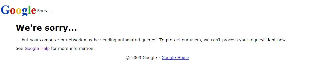

Zdravim Vas.
Posledny mesiac sa nasi klienti stazuju ,ako aj ja na spravu od googla - kde zastavi vyhladavanie a musi sa v danej chvili opisat text z obrazka aby som mohol dalej pouzivat google.
Jedna sa o celoplosny problem na sieti s cca 500 uzivatelmi.Denne aj 10 krat zastavi prehladavanie.
Akym sposobom viem zistit, kto na sieti porusuje pravidla google?? Tymto sposobom obmadzuje pouzivanie googla vsetkym klientom na sieti.
Vdaka za radu.
Doplnujem- v tejto chvili , google uz iba hodi (vid prilohu) a koniec - uz ma to dost hneva, nie je mozne pouzit google v tejto chvili.

Vitaj v klube :) Musis rozhodit klientov na viac verejných IP. Google vidi, že jedna verejna IP ma vela poziadaviek. Oni tam na západe nie su zvyknutý na NATko :)
To iste ti casom zacne robit aj facebook :)

Suhlasil by som, ale potom mi vysvetli, preco 2 kolegovia -konkurencia -(dve firmy) maju po 1200 ludi na linke a na jednej IPcke uz 8 rokov idu a nemaju tento problem.Dlho sme debatovali o tom, nemyslim si, ze je to ten dovod problemu. Ved osobne tiez sme tento problem nemali nikdy a stale ideme na jednej IPcke a s poctom pripojenych klientov stagnujeme....4 roky s cca 500 ludi....
Tak to ti veru nepoviem prečo to niekomu ide ale 500 ks na jednej IP je dosť. Aj my sme mali tento problém už pri 100ks na jednu IP. Treba sa spytat googla :)

Tam uz boli poslene 2 emaily - a dodnes ziadna odpoved....
Ale kazdopadne , skusim pokial nebude niejaky navod ako zistit kto na sieti by mohol bombardovat google a sposobovat tento problem , pridelit viacero IP na sieti.

Tenkrat jsme meli podobny problem, i kdyz pouzivame na siti nekolik IP adres na NAT. Google ma nekde formular, ktery se vyplni i s podsiti, ktera pod tebe spada a vysvetli se jim, co je spatne a ze je to tvoje a nic se tam spatnyho nedeje. Zkusim to najit, jestli se mi to povede.. Vim, ze tenkrat mi to chvili trvalo, ale po vyplneni a odeslani uz byl pokoj..

Tohle je snad ono: https://support.google.com/websearch/contact/ban
