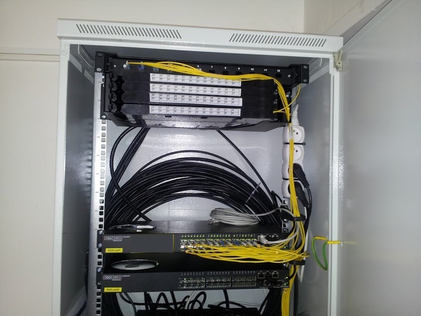

pro FTTH pouzivame Edge-Core ES3528M-SFP (v panelacich mame ES3528M - jsou bez vetraku) maji stejny conf, takze vekla vyhoda.
Vsechny SFP switche budou mit vetraky, 24x SFP uz trochu zatopi.
U toho E-C jsme to museli upravit.
Odsroubovat kryt, odpojit maly vetracek a nahradit ho velkym 12cm PC vetrakem.
Orig. vetracek je pripojeny na desku switche stejnym konetorem jako PC vetracek.
Do krytu se pak musi primocarkou vyrezat 12cm kruhova dira.
Vzduch pak nasava z vrchu. Vetrak ma pomale otacky, ale velke lopatky, takze proudi vice vzduchu nez pri pouziti orig. vetraku.
Musi se nechat mezera 1U mezi switchy....
Mame tech switchu v siti hodne, takze v pripade, ze bude potreba poslat switch na reklamaci, tak prehodime kryt z neupraveneho switche....
V priloze je foto jednoho racku ;-)
ta zasuvka 230V neni moc provedenim do racku :wink: a ta uprava switchu to je zajimave...nemel by byt luft ale spise ohraty tahan ven ?
cerf
Příspěvky: 11
Příspěvekod cerf » 12 years ago
I originalni vetracek tlaci z boku vzduch, ten projde switchem a vyjde mrizkovanim na druhem boku.
Jeste tam prijde police s UPS. Ta zasuvka je docasny reseni ;)
