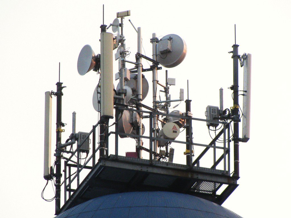

Nahodou sem nasel docela zajimavou fotku, jednoho vysilace tech srandistu z eurosignalu ...
http://www.gsmweb.cz/foto.php?op=oskar& ... 1&okres=PZ
