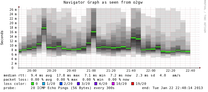

Mám jednoho klienta který je nejspíše vášnivý pařan. Pořád si stěžuje na výpadky ve hře. Když jsem ho naučil měřit si ping tak sám uznal že ping do internetu je kolem 10-39ms
Kdežto hra mu v tu samou chvíli ukazuje 80-100ms. Krátkodobě i více.
Pokud to někdo hrajete, má WOT přetížené servery? Nebo mám opravdu hledat chybu jinde?

Ztrátovost tam není žádná. Ale občas to vyletí ke 40ms (meřeno na seznam.cz). Myslíš že to je v tu chvíli nehratelné? Divné je že ping do netu mu ukazuje maximálně kolem 40ms spíš méně. Ale hra v tu chvíli ukazuje 100ms i více. V tu dobu je to prý nehratelné (možná ho to i vyhazuje). Všechny servery jsou na Ukrajině? Není tam možnost výběru jiného serveru? Ptám se blbě ale onlinovky fakt nehraju

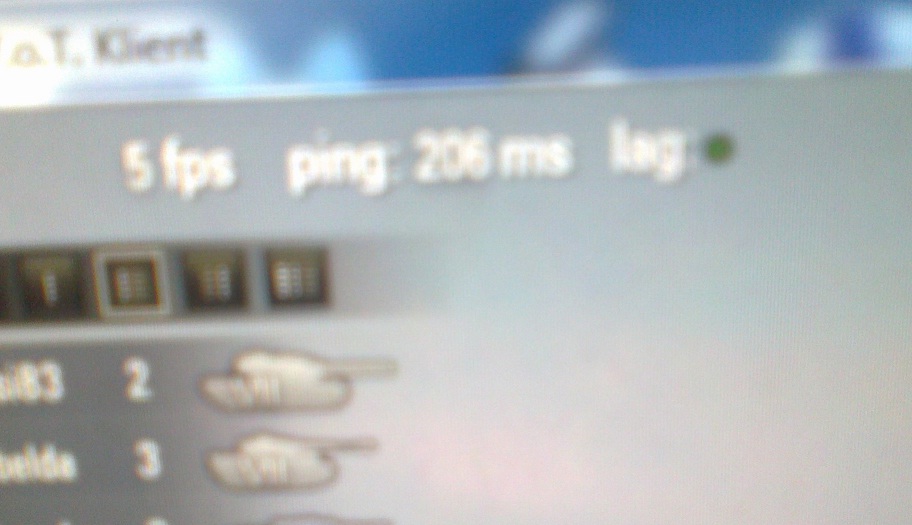

U nás jsme WOT řešili u dvou klientů. S pingem na seznam do 20ms jim hra ukazovala 60-120ms a lagovala. Kolega to zkoušel nainstalovat a hrát a ze začátku s tím měl taky občas problém.
Připojením do netu to ale nebude. Engine hry není napsaný úplně košér a spojení se serverem je závislé na celkovém stavu a výkonu pc. Nedávno vyšel nějaký významnější update, který měl údajně kompletně změnit způsob vykreslování grafiky, což se podepsalo na vyšších nárocích hry na výkon pc. Od té doby se datují problémy s lagováním.
Doporučení - před hraním restartovat pc, zavřít všechny zbytečné aplikace a v nastavení grafiky ve hře oželet vykreslování některých detailů.
Kolega vypozoroval, že když nastavil grafiku úměrně schopnostem své sestavy, hra lagovala velice často, narozdíl s nastavením lehce pod průměr, kde mu to jelo prakticky bez lagů (já mám notebook s radeonem HD2400, mě by se asi nespustil ani install hry
Dokonce mu latence shazoval i firefox na pozadí se stránkou seznamu (reklamy ve flashi?).
Na netu jsme k tomu našli tyto informace - engine je optimalizovaný jen na jednojádro a dvoujádro, takže ikdyž si myslíte, že máte nabušený PC, hře je to absolutně jedno
náročnější renderování po nedávném updatu, každý pohyb ve hře se přesně synchronizuje se serverem, tzn. jakmile pc přestane stíhat renderovat a výrazně klesne fps, začne lagovat a počítat vyšší ping (čeká na grafiku, aby mohl udělat sync se serverem), tím pádem vzniká jakási "nekonečná" smyčka, kdy grafika nemůže vykreslovat, že je vysoký ping, a vysoký ping je proto, že grafika nevykresluje dostatečně rychle

tom-tom píše:tzn. jakmile pc přestane stíhat renderovat a výrazně klesne fps, začne lagovat a počítat vyšší ping (čeká na grafiku, aby mohl udělat sync se serverem), tím pádem vzniká jakási "nekonečná" smyčka, kdy grafika nemůže vykreslovat, že je vysoký ping, a vysoký ping je proto, že grafika nevykresluje dostatečně rychle
To by asi přesně sedělo na ten obrázek co mě poslal. Díky za tip

Jsem to pochopil trošku jinak tvoji větu. Jsem myslel že by mu to nestíhalo vykreslovat a bylo nízké FPS.
Ale on řeší vyhazování ze hry. Nenapadlo mě že když klesne FPS vlivem nestíhající grafiky tak hra začne natahovat ping
