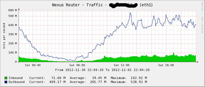

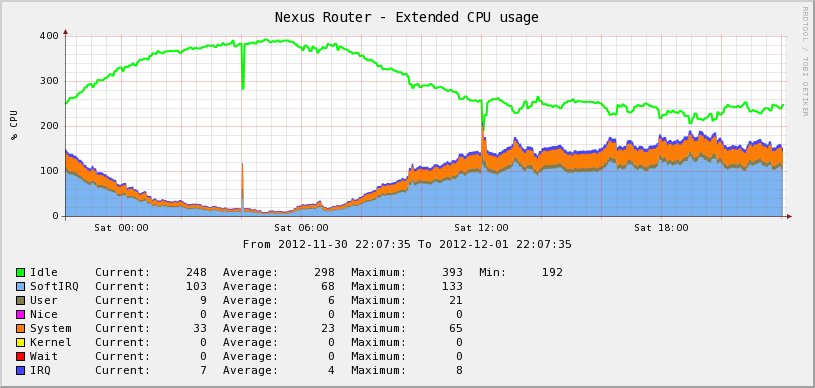

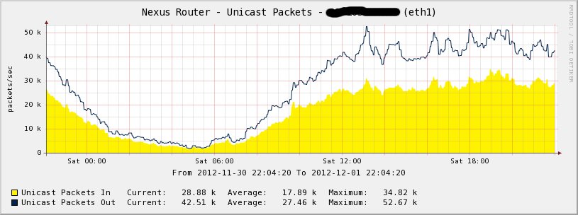

Postavil jsem si router a přikládám grafy z jeho monitorování.
XEON 4cpu řady 5000
Intel ethernet karta
CentOS 5.8
Kernel speciální moduly
600Mbit/s
Zpracování 100 tisíc paketu/s
4CPU idle 50%
hlavní router +OSPF+centrální QoS HTB (6000 pravidel zatím neoptimalizováno) + NETFLOW + NAT
Příští rok budu připravovat router 10GB/s a jde to.
Počet paketů za sekundu
Průtok dat
Zátěž 4CPU
kamilj
Příspěvky: 15
Příspěvekod kamilj » 12 years ago
Zapomněl jsem dodat, že to ještě zpracovává centrální Accounting. Rychlost zpracování 20s 10tisíc pravidel s zápisem do MySQL.
Nedoporučuji cpu Atom
XEON 4CPU řady 5000 + Intel8257[5,6] + 4GB RAM SSD disk Intel 330 40 GB
Předpoklad pro data 1GB/s + 200 tisíc paketu/s a idle cpu 20%
