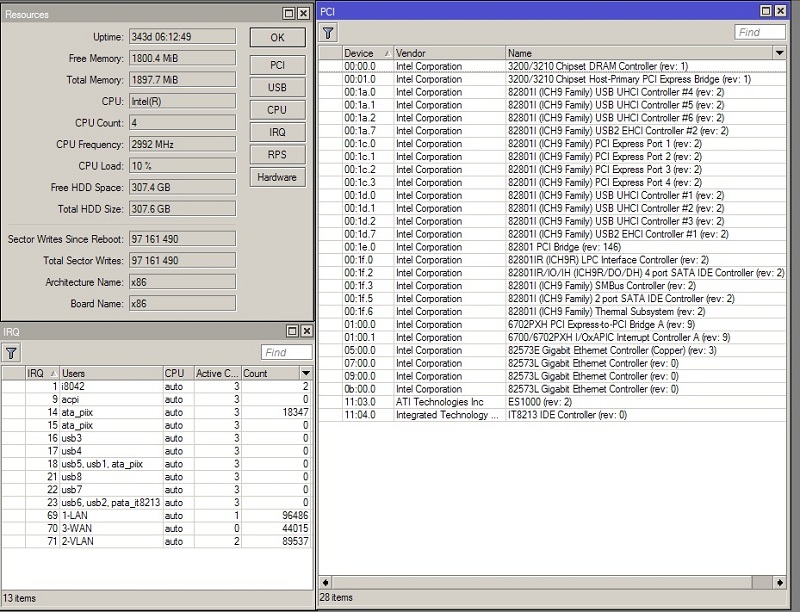

core router má jet pořád, ne? :) Od zapnutí o něm nevíme, průměrnej tok cca 300Mbit, cca 40VLANu, 1000 QT, 3000 FW, 2000 mangle.. sice si pohrávám s myšlenkou upgrade, ale bojím bojím.. :roll:

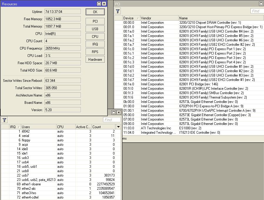

HW je Supermicro X7SBI-LN4
Jirka Lazorčák
Příspěvky: 1588
sub_zero píše:core router má jet pořád, ne? :) Od zapnutí o něm nevíme, průměrnej tok cca 300Mbit, cca 40VLANu, 1000 QT, 3000 FW, 2000 mangle.. sice si pohrávám s myšlenkou upgrade, ale bojím bojím.. :roll:
HW mám stejnej, uptime je kvůli výměně UPS a updatu z 4.11 na 5.20 kvůli IPv6, předtím uptime cca 400 dní
to ja s mym PDSMA+ mel i pres 400dni uptime, ted momentalne 118dni ;)
