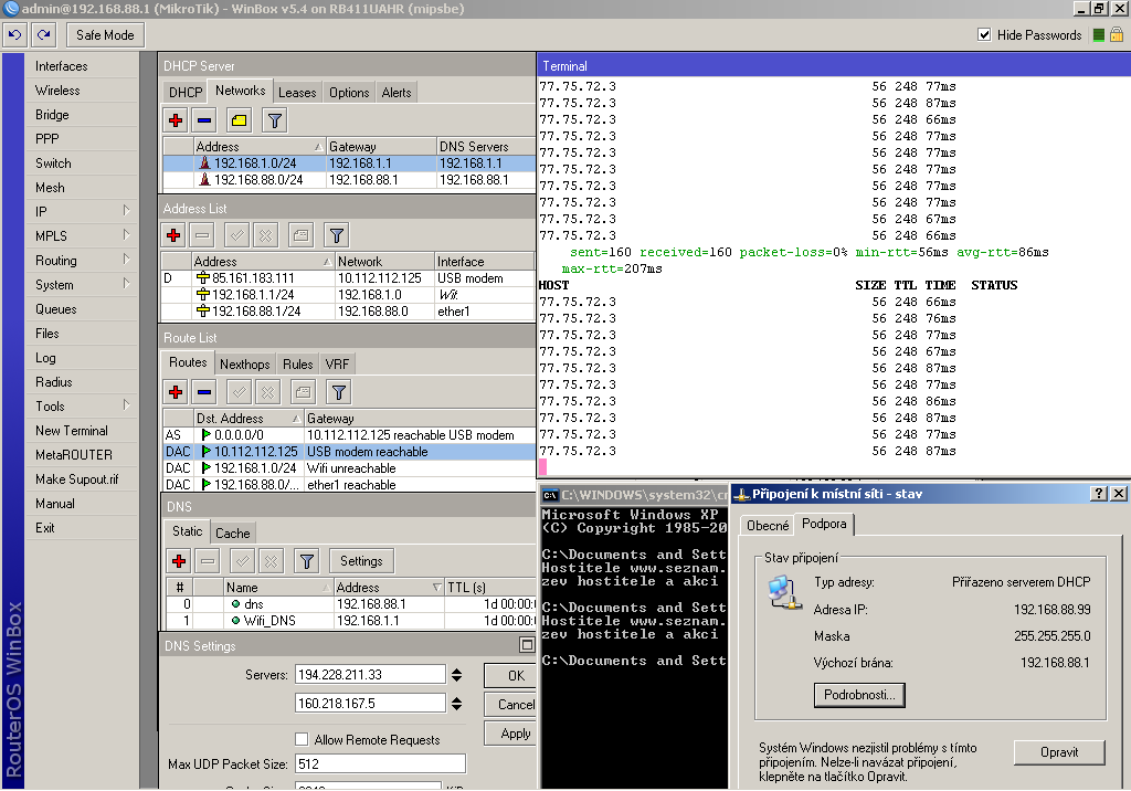

Super. Net už proleze ( Skype jede ) ale DNS mi nějak hapruji. Jak to nastavuju na čisto tak vždy něco zapomenu :o(

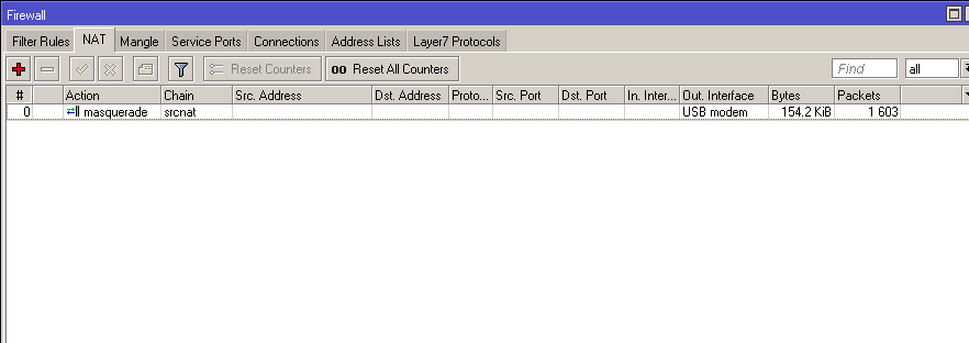

Začinám byt nešťastný. Mam tady nastaveni fungujicách mikrotiku a tohodle a ty DNS ne a ne oživit. Kde může byt zakopany pes ? Firewall ? Nat ?
Příspěvky: 1588
ty dns servery musíš zadat do ip/dns/settings, ještě tam zaškrtni to allow ...
pak ještě musíš ve svém dhcp serveru zkontrolovat jaký dns přiděluje a kdyžtak to opravit

Allow remote requests ! Funguje ! Mě snad trefí. Diky !
