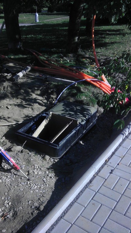

Tak se nám podařilo udělat naší první komoru. Doufám, že bude dlouho sloužit :).
Cena: celá komora vč. poklopu do 10tis bez DPH + něco málo za beton
Rozměr: 120cmx60x60cm (vnitřní)
http://www.uschovna.cz/zasilka/K44ATMSTI8MWTE5X-V5H
(všechny fotky - heslo: isp)
aky je vyznam tej betonovej kocky hore na tom? neprepadne sa to o 4 roky?
Atanono
Příspěvky: 82
Příspěvekod Atanono » 14 years ago
Nestraš :) . No, lepší nápad jsem neměl než tohle.

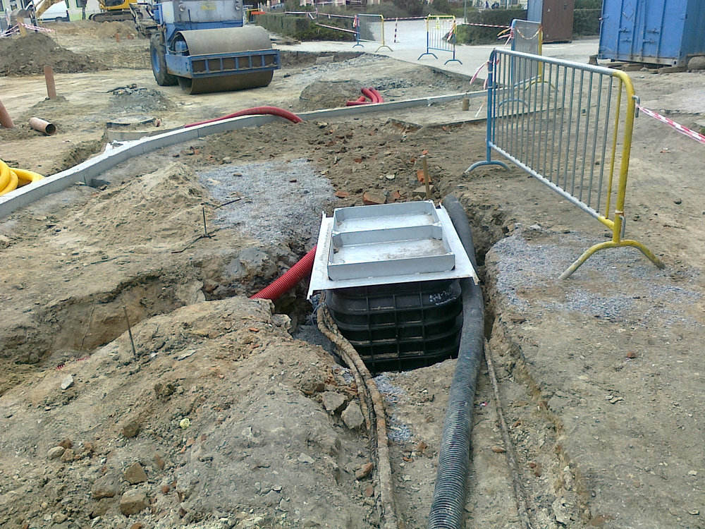

Používám komory Carson od Sitelu. Nemají dno, takže je potřeba udělat pod komorou štěrkové lože a dát tam drenážní trubku, přetaženou na každé straně o nějaký kus a vyspádovat, aby se tam nedržela voda. Výhoda je, že se dá pořídit víko v plastu, ocelové a taky ocelový rám pro zadláždění, což je super v chodníku. Komora pak téměř není vidět!
