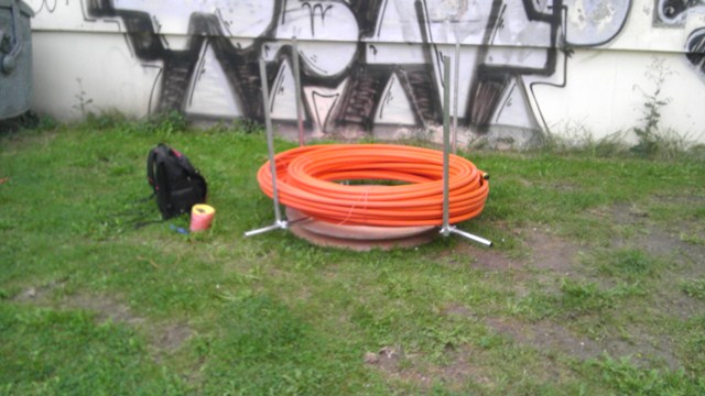

Příspěvekod Atanono » 14 years ago
už nějaký pátek taháme HDPE 32/27 a nejvíc mě štve, když musíme rozmotávat HDPE (smotky). Nedávno čerstvě pršelo a museli jsme rozmotávat HDPE přes mokrou trávu a asi každý si dovede představit jak jsme vypadali :D .

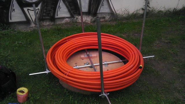

Rozmotáváme to vždy ve dvou a to tak, aby se nám trubka nevlnila. Už delší dobu uvažuji o odvíječce, která bude mobilní, lehká a hlavně levná. Zbyl nám jeden buben, tak jsme použili dvě čela a výsledek můžete vidět na fotkách. Kdybyste chtěli podrobnější info, tak není problém ...
Nyní jsme to zkusili položit do trávy a v pohodě. Určitě se to spodní čelo bude chovat jinak, když bude na asfaltu, zámkovce nebo jiné ploše, ale to pak dořešíme, až ten problém nastane ...
Cena - do 2tis (tyče, úchyty a další)
Montáž - namontujete pouze 2x 2m tyče a pak 4x 1m tyče. Do 5min. můžete odvíjet :)

Místo jednoho HDPE 32/27 polož dvě nebo tři trubičky 14/10 a jsi na tom ještě líp :) Odvíjet je můžeš na válečkách, 2km špulku uveze slušnější kombík a neni ani problém s dopravou od výrobce. Ale jinak samozřejmě super nápad :)

To takhle taháte v Žatci? Pokud se nepletu, tak všude strkáte HDPE stejně tak jako my :-). Trubička 14/10 je perfektní věc, ale používám maximálně pro koncové domy nebo pro vnitřní rozvody. Spíš můj plán je natáhnout HDPE (32/27) a do této trubky zatáhnout mikrotrubičku 7/5.5, potom mikrokabel. Zatím problém s foukačkou ...
Zítra budeme odmotávat 150m HDPE, tak uvidíme, jak se s tím bude pracovat. Zkoušel jsem jen 20m a super.

Teď jsme odmotávali 140m HDPE 32/27 a šlo to nádherně. Když zůstalo několik málo metrů na odvíječce, tak jsem to musel odvíjet ručně (po staru). Byl to hrozně malý smotek, ale svůj úkol to splnilo :) .
