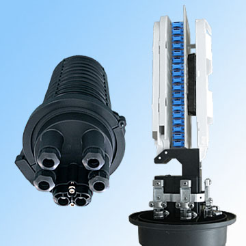

pocital jsem to zbezne pri penetraci 320 pripojenych domu, topologie hvezdice spit ratio 1:32, splitery 1:16 primo ve spojkach. I kdyz mi prijde nejak moc 3000 lidi na jednom km vesnice.

Co se tyce topologie a kablu, urcite doporucuji model hvezdice, pokud pouzijes drop kable od samsungu a vodotesne spojky do kterych das rovnou spliter taky dost usetris. Spojky pridelas na sloupy, privedes do ni vlakno z centralniho bodu a z ni drop kabel k zakosovi.

PS. fotka te vodotesne spliterove 1:16 spojky na sloupy
