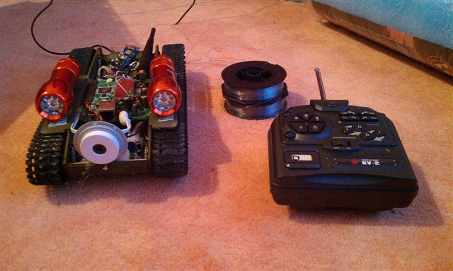

od pajdys
Tak jsem nazacatek vyrobil protahovak z RC tanku a wifi kamerky a zkusil protahnout kolem trubek kolektorem, ale bohuzel po par metrech jsem narazil na vyzdenou prepazku.. no nic, pockame na konec topny sezony a sup do trubky.. Jak silnou antenu mi doporucite na 1,2 m v podzemi, v trubce pod zelezobetonovou deskou? bude stacit ta yagina? Jinak moc dik za tipy.. zapomnel jsem rict ze delka potrubi je asi 250 metru takze protahovani tlacenim nepripada v uvahu.. ;-)
