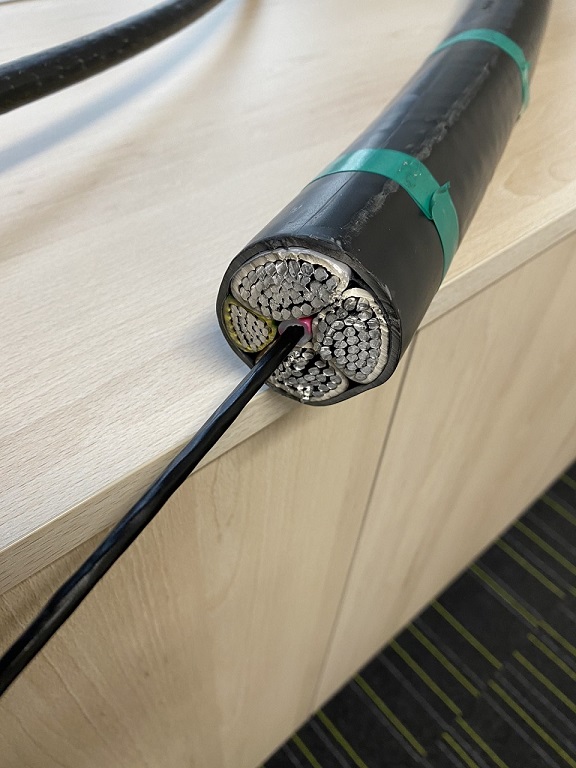

Zdarec,
máte někdo nějaký bližší info? Kdo to dělá? Prý s tím PRE dělá teď výstavbu na Chodově.
Díky.
J.

Smart grid

Krásná ochrana optiky :)

No v trase jo, ale v rozvaděči už to bude chtít od montážníka trochu víc šikovnosti. Už jenom narovnat ty 120kové klacky do svorek je někdy problém. Natož když bude potřeba dát bacha na optiku.

Pravděpodobně je to Prakab "1-AYKY-OT". Uprostřed je mikrotrubička, optický kabel se zafukuje až na konec. Při zapojování vodičů nemá šanci přežít.
Jsou většinou ochotní to vyrobit na zakázku asi od kilometru výš.
