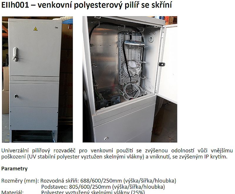

Také potvrzuji s Ma-Fia dlouholeté výborné zkušenosti, mikrotrubičky mají, ale HDPE trubky 40/33 běžně nevedou (možná na objednávku), tyto trubky kupuji zde https://www.mtlcable.cz , mají tam i zajímavý venkovní sloupek s opt. managementem EIIh001 ze Srbska (není asi zatím na webu) , zemní komory Elplast beru zase v Sitelu.
