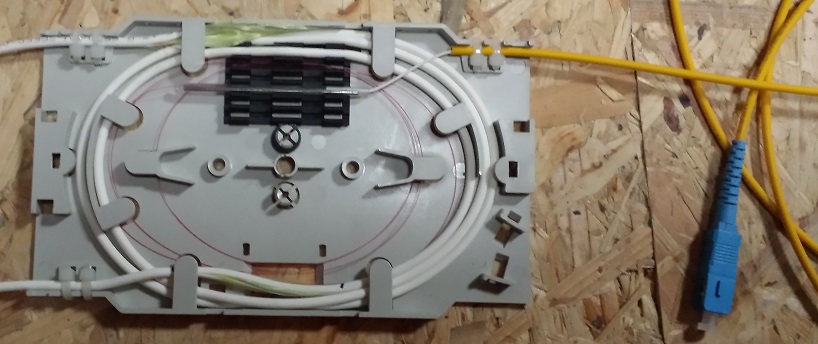

iTomB
- Příspěvky: 875
sacnok píše:Než jsme to šli dělat "na ostro" tak jsem to několikrát zkoušeli na firmě na kabelu.
Postup, naříznou kabel na dvou místech a z jednoho místa nás asi ani nenapadl, ale funkční řešení to určit bude. A kabel včetně bužírky určitě nebude problém namotat do kazety.
Takže vezmi si 10m kabelu a natrénuj si, který postup ti bude vyhovovat, podle mě je lepší to 3x zkazit na firmě, než pak vařit všechna vlákna.
Časově je určitě lepší vytáhnout z kabelu vlákno a vařit jenom to jedno vlákno, než střihnout kabel a pak vařit 8, 12, 16, nedej bůh 24 vláken.
Asi takhle
Hlavni pouziti, jdem rovnou do switche, neresime dalsi veci kolem. Zasuvku patchcord atd. Levny rychly funkcni.
Jen tu kazetu na obrazku uz nepouzivame. Primarne pouzivame https://www.ipmedia.cz/?cls=stoitem&stiid=1617
