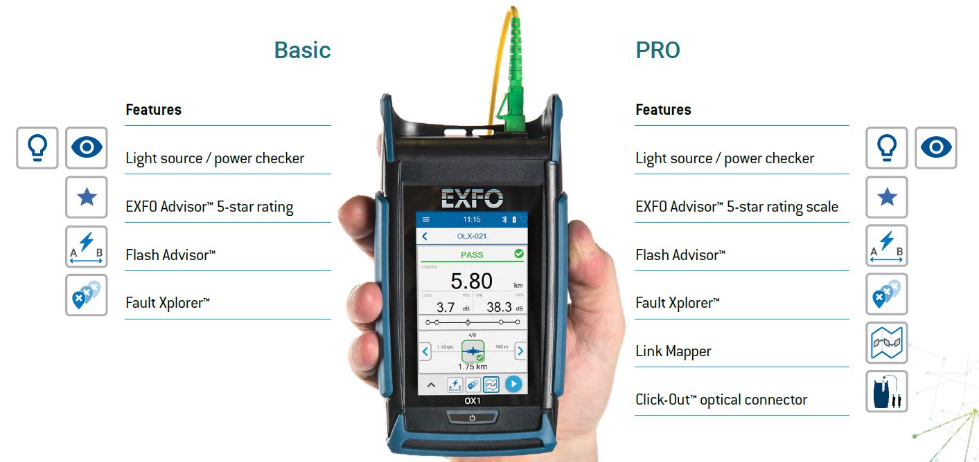

EXFO Optical Xplorer OX1
Přístroj lze využít jako :
1) Optical Xplorer (OTDR) Varianta 1310, 1550nm nebo filtrovaná 1650nm Pro trasy Bod-Bod do 40km.
2) Power Checker (1310, 1490, 1550, 1625, 1650nm) Power range – 60 do 15dBm
3) Light Source 1310, 1550nm nebo 1650nm (zdroj kontinuálního záření)
Varianta OX1 1310/1550nm Basic (OX1-I-88) 38190Kč bez DPH
https://www.profiber.eu/cz/merici-technika-opticke-komunikace-a-optoelektronika/opticke-reflektometry-otdr/optical-xplorer-ox1-prvni-multimetr-pro-opticka-vlakna
