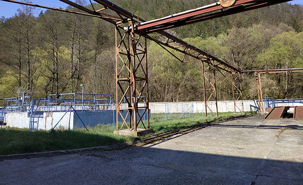

Příspěvekod Miek » 7 years ago
Prosím o radu, jak se řeší / jak řešit optiku po výrobním areálu, která by měla vést venku po současných kabelových žlabech / společně s ostatními starými kabely / trubkami viz foto níže. Celá trasa má asi 1 km, cestou je několik budov, které by se napojovaly. Tedy předpokládám v každé budově optickou vanu v RACKu, na každém místě ztratit dvě vlákna a kabel provařený dál - netřeba tahat v kuse. Předpokládám použití 12-24 vláknového kabelu.
Přemýšlel jsem o dvou variantách:
1) natáhnout v celé trase po žlabech venkovní UV odolnou mikrotrubičku ( našel jsem například toto https://www.alternetivo.cz/mikrotrubick ... 68834.html ) a pak do toho zafoukat nějaký běžný 3mm zafukovací kabel
2) vybrat nějaký venkovní odolný tlustý kabel (klidně cca 1cm průměr?), který by se tahal přímo po roštech.
Které řešení je lepší, případně jak se to dělá? Nerad bych, aby to za rok někde něco sežralo.
Věšet samonosný kabel podnik nechce - musí to prý splynout se současným vedením.

Miek píše:2) vybrat nějaký venkovní odolný tlustý kabel (klidně cca 1cm průměr?), který by se tahal přímo po roštech.
Urcite bych sel cestou co nejodolnejsiho kabelu s velkym prumerem. Na takovem miste nikdo nemuze cekat jemne zachazeni.
Tohle by se ti mohlo hodit - https://www.ma-fia.cz/opticke-kabely-c86/?q=adss Nevim jake maji metraze, ale pro tebe je to idealni kabel za cenu trubicky.
Podobných instalací v průmyslu jsem už pár dělal. Použil bych asi FLAT kabel (https://www.alternetivo.cz/kabel-optick ... 53695.html). Je poměrně odolný a pevný (jen tak ho někdo někde nepřelomí) a je samonosný, takže mezi sloupy produktovodů se dá jít v závěsech. Nezapomeň si ve vhodných místech (typicky křížení těch produktovodů, jinak třeba každý 6tý sloup...) nechat smotanou rezervu (třeba 20m = na zem, 4m, zpátky nahoru) - až jednou budeš potřebovat z kabelu odbočit, někdo ho strhne, poškodí při svařování na potrubí nebo se bude něco posouvat... tak jako když najdeš.
Kdyby jsi byl ze SM, můžu s tím pomoct.

Ahoj ono jde o to co to je za areal tedy prostredi? Proc to rikam treba v Chemicce v Zaluzi u Litvinova trvaly na tom ze to musi byt ve dvojitem oplasteni ve final se tahal uveckove svazek mikrotrubicek v Hdpcku sice vopruz jako svina ale stavebni dozor nas pochvalil ;) jen takova zkusenost z prumyslovy instalace.

Venku hdpe40 uv odolna, upevneni nerez stahovaci pasky a uvnitr jakykoliv venkovni kabel.
Uvnitr budov treba jen hdpe12 az do racku.
Vyhnout se upevnění na plynove potrubí.
Samostatny kabel nikdy. Pri opravach potrubi se poskodi.
