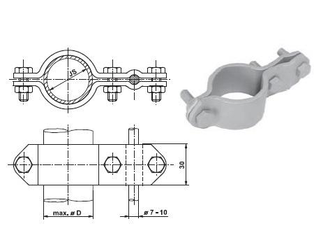

Zemníci objímku na hromosvod + nerez karabinka. Poslední šroub vyhodíš a do díry místo něj dáš karabinku.

Spíše než karabinu doporučuji třmen. A stačí pozinkovaný, nevidím důvod do pozinkované svorky dávat nerezový.

Bandimex na tenkou tyčku (běžný stožár) je zbytečně složitý (špatně se to dělá, taháš hromadu vercajku). Často dáváme jen samotný třmen se zubatkou (z nějakého výložníku) a kotvu navlékneme přímo na něj.
