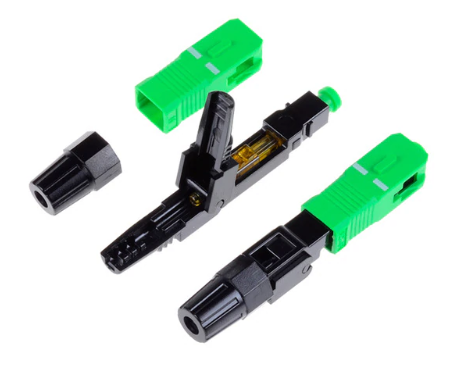

Má cenu myšlenka SC fast konektorů v GPON u koncových zákazníků? Jde o jednoduchost instalace, ale zase tak aby nebyl nutný každou chvilku servisní zásah.

Podle mě by instalace v bytě měla končit pevně namontovanou zásuvkou (a od ní k CPE potom G.657 B3 patchcord). Takže fast konektory spíše ne.

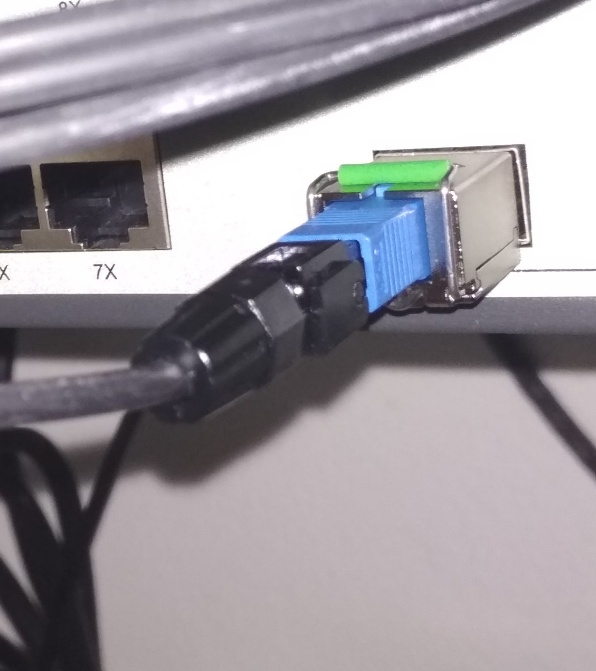

Fast SC konektor na dropu
Jop, s dropem to vychází dobře.
V zásuvce je to tak-tak, ale vyjde to. Je potřeba dát první konektor do spojky a tu teprve vložit do zásuvky.
