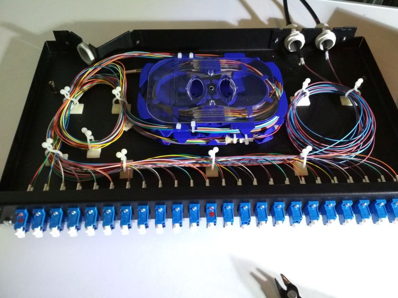

V té modré kazetě vůbec nemusíš nic cpát pod odklápěcí hřebínky. Naopak si můžeš vlákna vymotat na vnitřní osmičku. Když ti nevyjde nějaké z vláken, tak ho můžeš v té osmičce poslat vnitřkem a získáš délku navíc (viz růžové vlákno na fotce)
Používali jsme klasické kazety - dva hřebínky po 6ti svárech a byl to celkem děs. Tyhle jsou větší, takže víc místa a možností namotání vláken. Nejsou úplně perfektní, ale už to je to lepší než ty klasické.

Petr Bačina píše:V té modré kazetě vůbec nemusíš nic cpát pod odklápěcí hřebínky. Naopak si můžeš vlákna vymotat na vnitřní osmičku. Když ti nevyjde nějaké z vláken, tak ho můžeš v té osmičce poslat vnitřkem a získáš délku navíc (viz růžové vlákno na fotce)
Jo takhle...hm.
