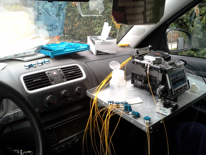

Přesně jak říká "basty", svářet v autě. Vždy když kluci tahají trubičky nebo optiku, tak jim opakuju ať nechají dostatečný rezervy na pohodlný sváření, pracovní podmínky jako teplo a dobrej posez při sváření to o třeninu urychlí práci, jinak je člověk nervozní nejdou mu odholovat pigtaily apod
My máme VW Sharana ve 4x4 proto sváříme v jakýmkoliv počasí v tom 20W LED halogen a když potřebuješ tak si zatopíš motorem i když lepší by byl bufik
... jo a sedačky vzadu umístěný proti sobě a tam širokej stolek ať pod něj dáš nohy a máš kam odkládat svařený pigtaily.

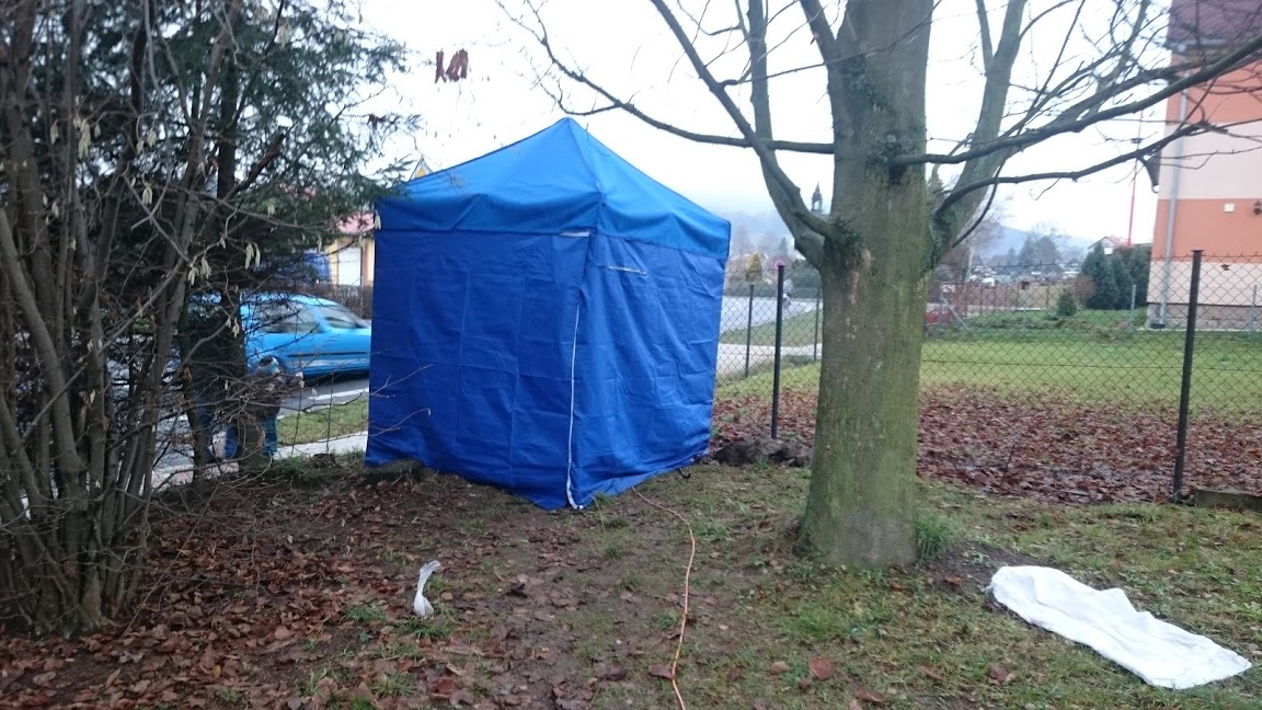

Jak je to stabilní vůčů vetru?
Zapichuješ (zavrtáváš) to do země, nebo k tomu jsou máš nějaké betonové zázěžové bloky?
Za jak dlouho to lze postavit?
K.

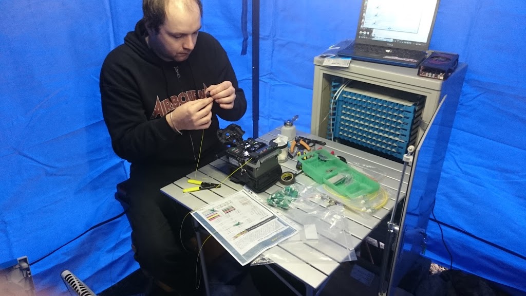

Máme prakticky stejný, akorát rozměr 3x2m a postavit to jde během pár minut. Konstrukce se roztáhne (nůžková konstrukce), nahodí se střecha, bočnice jsou na suchý zip včetně pásků pro uchycení k nohám. K zemi se dá přidělat buďto "kolíky" skrz patky na nohách, nebo zatížit nějakou dlažební kostkou.

Všechno máme v zemních komorách, necháváme rezervu cca 5m trubiček, když potřebujeme vařit, najedeme autem vedle komory, dáme spojku do auta a vaříme. Auto topí, na stropě máme nalepené LED pásky, takže i parádně svítí

Nůžková konstrukce je poměrně těžká oproti stanům z makra za 500,-. Navíc jak je to uzavřené tak to vítr tak nenabírá. Nohy mají díry a je zde prostor pro případné ukotvení do země třeba stanovými kolíky. Nicméně jsme to nevyužily. Asi to není nezbouratelné ale pokud bude orkán tak asi budeme řešit jiné věci nežli prováření sloupků.
