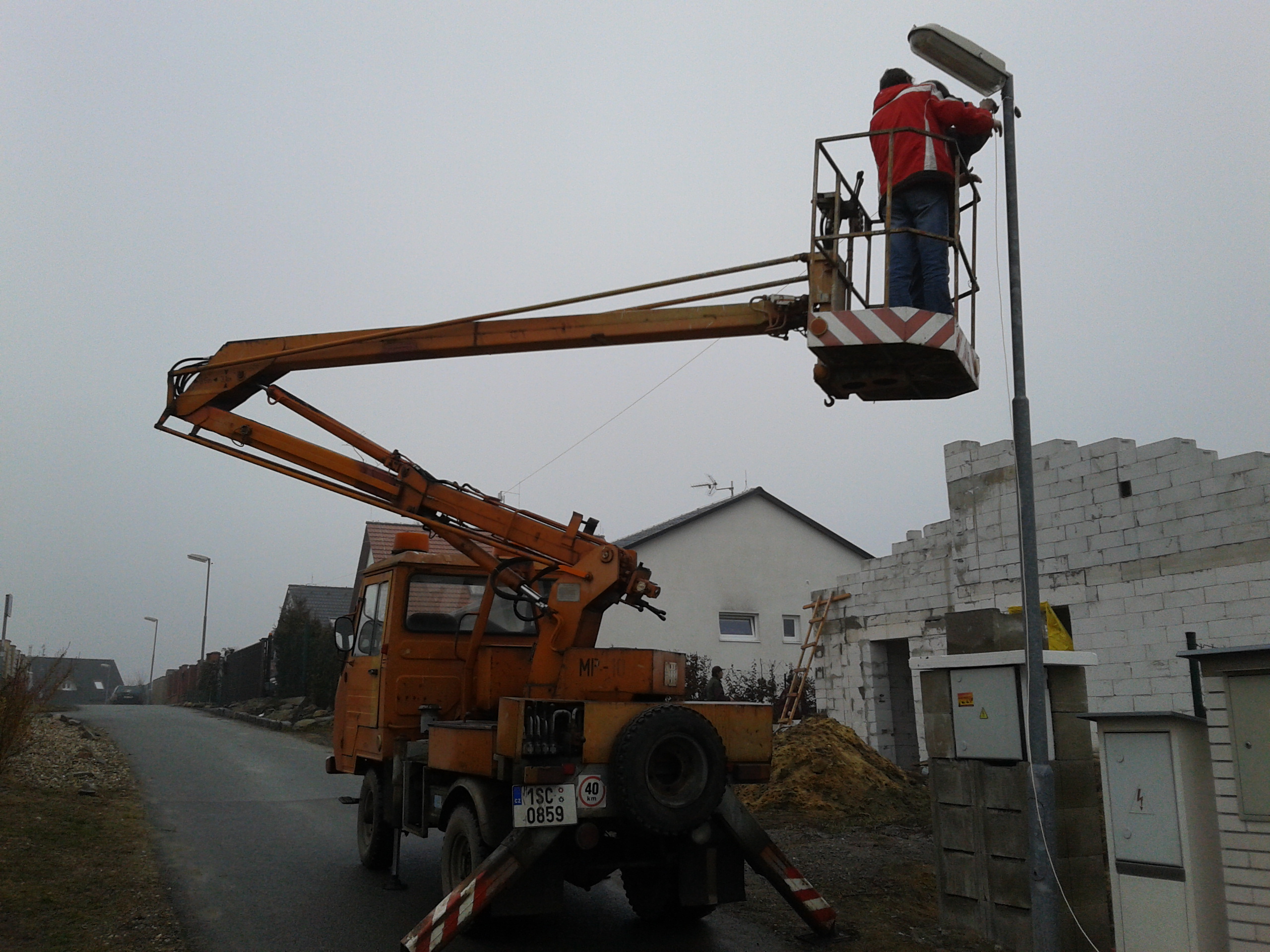

Mi není jasný kde ta optika má nějakou oporu. To se ti v racku někde válí namotaná kazeta?
Ta jedna kotvička by to sice asi zvládla, když se utáhne drží fest, ale přijde mi to jako blbost a bastlení.
Normálně kovovou stahovací objímku a chytnou na každou stranu jednu kotvičku, na obrázku by to mělo být po přiblížení vidět.
goblajz píše:Jen taková technická: jakým způsobem řešíte kotvení na průběžných místech? Stačí jedna kotva a napnout to na obě strany, nebo dvě kotvy a nechat mezi nima oblouček káblu? Předpokládám použití těchto úchytů: http://dealer.penta.cz/kotva-samsung-fo ... 35618.html
