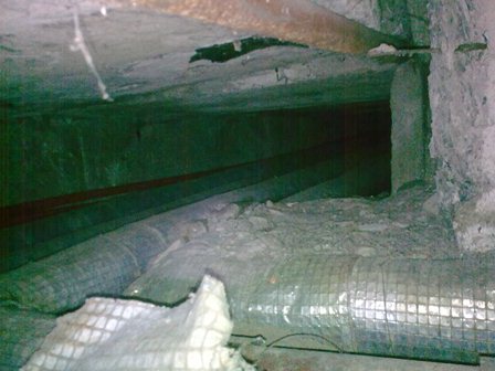

Ti kteří nikdy nelezli v TK mám foto, aby jste viděli kolik je tam místa. Jedná se o celkem luxusní kanál, většinou takto prostorné jsme neměli.
Jak to vypadá, když se prolézá ...
