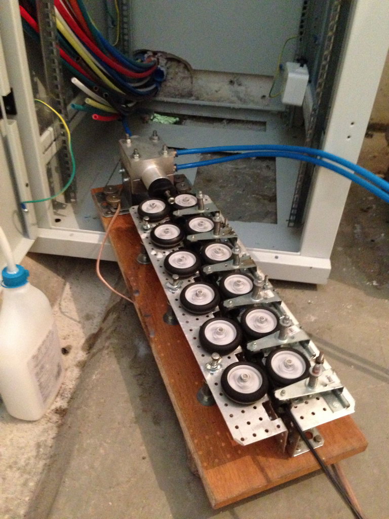

Rad bych se tu podelil o nase zkusenosti, abych tu vyvratil nejake myty
Nas prototyp foukacky je vyhradne na mikrokabel 5,6mm (+-) do trubicek 10,12/8. Kompresor mame mrdku z bauhausu dvoupist 2,6Kw. Bez vduchu natlacite 100-200m podle komplikovanosti trasy. Je celkem jedno jestli rucne nebo pohonem. Kdyz prestane stacit pohon (obvykle po 150m) pridam trochu vzduchu (zacinam na 2 atm) a kabl ztrati odpor a jede dal jak po masle, kdyz nestaci, pridam dalsi az do mac tech 8 co da kompresor. Kompik i pri tech 8 atm jede tak na 50 procent takze na tuhle kombinaci trubicka kabel vetsi nepotrebujete. Vic vzduchu tam proste tou malou mezerou na tu dylku neproleze. Zatim jsme meli nejdelsi trasu 700m relativne rovnou a uplne v pohode. Hodne klikaty trasy mely problem pri cca 500m. Nejhorsi je samotna MT v zemi, ktera je zkroucena a je to mizerie takze uz to nikdy neudelame.. Mazadlo pomuze o dalsich cca 20 procent. Hlavne si nikdo proboha nemyslete, ze ten kabl pojede sam, vzdycky ho budete muset tlacit vduch nevzduch.
Je to z tabletu tak sorry za preklepy..
Foukani zdar
Foukani zdar
Atanono
- Příspěvky: 82
- Registrován: 17 years ago
Mohl bych požádat o podrobnější foto zafukovačky? Dost mě pobavila ta soustava koleček
Včera jsme dofukovali kabel (3.8-4.5mm) v MT (10/8), a to pouhých cca 30m. S tím hobby kompresorem jsme se zasekli na 110m, takže jsme si půjčili 7bar/2.9m3. Většinou jsme pracovali s tlakem kolem 4-5barů a vzduch naplno. Dost nám toho utíká kolem kabelu, protože nemáme dořešené těsnění kolem kabelu, který má průměr např. od 3.8mm do 4.5mm.
