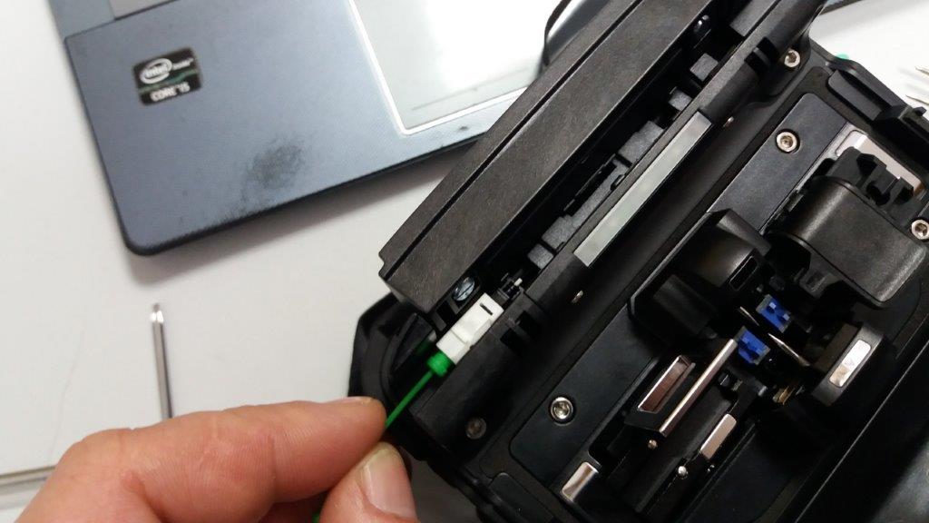

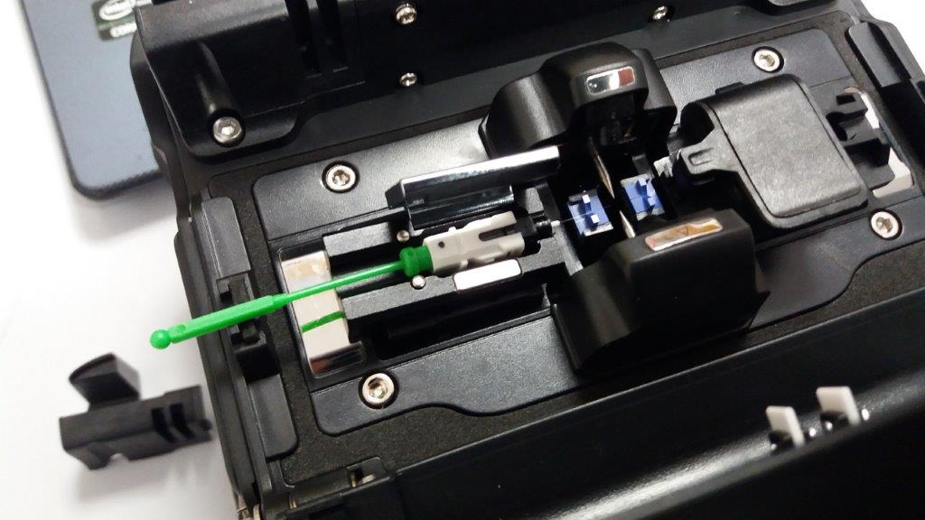

Zo zelenych orbitiek som si dnes spravil krabicku na odpadove vlakna. Drziaky na splice som objednal. Vylamal som spodny suflik aby sa mi tam vosli klieste a pinzety. A nasiel som aj splice konektory co stoja v cine asi 9 dolarov za 10ks takze to nie je hrozne.

Objednal som tie držiaky z linku od usera the.max. Dnes to dorazilo, tak som to namontoval a vyzerá, že je to OK. Mení sa jeden z držiakov na vlákno a ľavý roh na zváračke - je to vlastne ukončenie piecky, tak aby tam vošiel konektor. Je to držiak na SC konektory.
