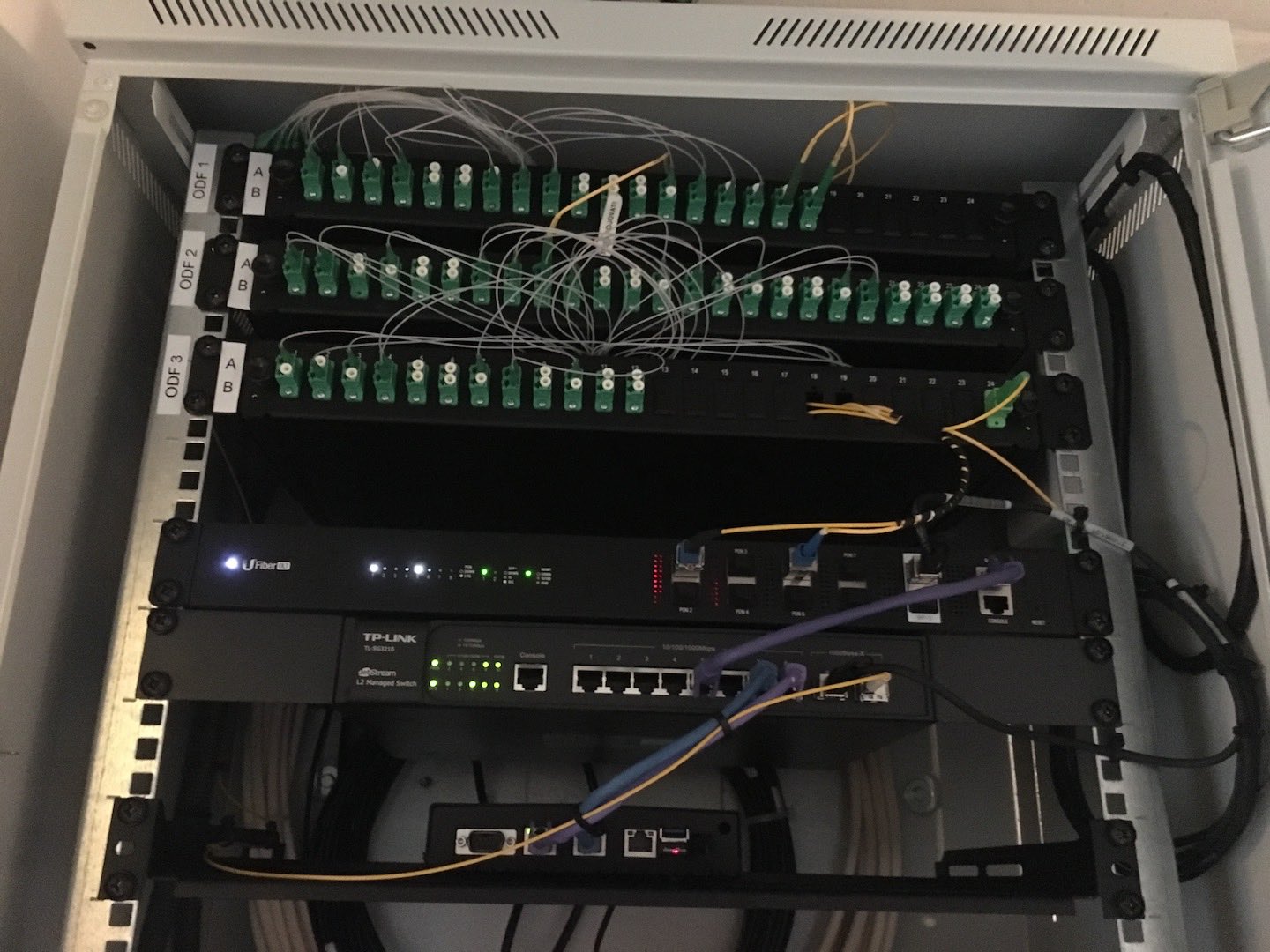

Richard
děkujeme praze12 za první zkušenosti :D
ale ty pigtaily mimo vanu :)
Julian
Příspěvky: 369
Příspěvekod Julian » 9 years ago
basty píše:ale ty pigtaily mimo vanu :)
Víš co je to splitter?
Příspěvekod rsaf » 9 years ago
Splitter s vlákny 0,9 mimo vanu je stejná prasečina, jako by tam byly pigtaily.
Julian
Příspěvky: 369
rsaf píše:Splitter s vlákny 0,9 mimo vanu je stejná prasečina, jako by tam byly pigtaily.
Neni to ono, souhlasím, člověk se musí furt učit a tak se učím.
