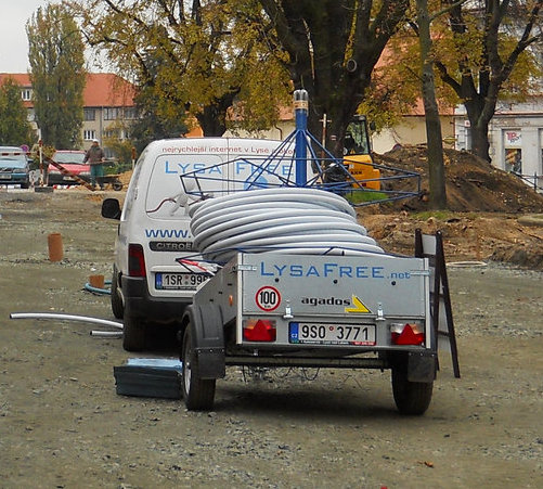

Na odvíjení HDPEček jsem si udělal stojan a dva držáky na smotky. Stačilo pár jeklů, trubka, roxory a jeden šikula se svářečkou. Mám to udělaný tak, aby se mi stojan vešel na káru za auto. Dělá se s tím parádně, 200 i 300m smotky HDPE 40 se odvíjí jedna báseň.

kuba_lysa píše:Na odvíjení HDPEček jsem si udělal stojan a dva držáky na smotky. Stačilo pár jeklů, trubka, roxory a jeden šikula se svářečkou. Mám to udělaný tak, aby se mi stojan vešel na káru za auto. Dělá se s tím parádně, 200 i 300m smotky HDPE 40 se odvíjí jedna báseň.
Bylo by nějaké podrobnější foto? Jinak to vypadá úžasně, přívěsný vozík bych rád, ale není garáž :-/

Našel jsem ještě jednu fotku z "akce", odvíječ tam je vidět o kus líp. Spodní rám asi 160x120cm je svařenej z jeklů, na tom je trn-silná trubka a na ní jsou nad sebou dva "kolotoče" z roxorů. Samotný odvíjení chráničky zvládne i jeden člověk, naložení je práce pro dva.
