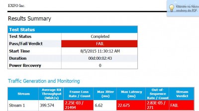

Problém u Gaoke je v propustnosti.
1. 800mbps / frame size 64B failed
2. 800mbps / frame size 1500B failed
3. 800mbps / frame size Random failed
4. 400mbps / frame size 64B failed
5. 400mbps / frame size 1500B PASS
6. 400mbps / frame size Random failed

Jsou k tomu nejake dalsi informace ? Jak byl test provaden a cim, v jakem modu byla brana ? Jake SFP ? atd.
Predem diky.
Radek Úlehla
Exfo Netblazer, jsou to první testy, testujeme různé konfigurace a nastavení, třeba to nakonec dopadne dobře, ale zatím to nevypadá. Více podrobných informací pouze pro ISPA.
