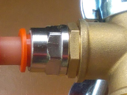

vedel by si dodat tie plastove voditka namiesto pôvodných voditok CO2 drotu? + tie veci na ventil nech to nemusime zhanat?
to tesnenie okolo kabla anby nefucalo naspet by sa dalo poriesit nejakými plastovými "kruzkami", ktore by sa dali vymienat v tom ventile...
Vodíky myslíš ty kladky?
Chceš abych za tebe šel do instalatérského obchodu pro ventil, kolínka, manometr...? Vše to jsou položky za desetikoruny, max. stokoruny, celkově materiál do tisícovky. Jestli ti mám jít na nákup za tisícovku, další dvě bude stát můj čas ;-)
Nevím co myslíš ventilem, ale těsnění je vyřešené a funkční.

rsaf píše:
helapc píše:Na utěsnění vzduchu se nepoužívá o kroužek ale vzduchová lamela ve tvaru U
Já tam mám O-kroužek, nic lepšího jsem nevymyslel/nesehnal.
Fungovat bude i o kroužek jen ho nesmíš utáhnout, aby nedržel kabel a pak se ti bude část vzduchu vracet. Vzduchová lamela se dá do vyfrezovanyho sedla na volno nikdy se neutahne šroubením. Okolo kabelu se utáhne tlakem vzduchu což je síla kterou kabel neudrží. Ale když máš dost vzduchu je to jedno, většina vzduchu jde vždy tam kde má menší odpor.
Momentálně používám 3mm kabel který něco snese, motor má síly dost, kabel nemá kam uhnout = protlačí to i docela dost zatažený O-kroužek.
Při zkoušení jednoho z prototypů jsme použili špulku, která byla špinavá, zaprášená... Ten těsnící prvek se prachem úplně "zabetonoval". Zjistil jsem to až když motor neměl sílu to protlačit a v tu chvíli s tím byl problém hnout i rukou... takže v tomto případě mírný odpor na O-kroužku vůbec nevadí.
Můžeš poslat link, kde se dá taková lamela pořídit ?

rsaf píše:Tady je nějaká fotka z prvních pokusů, kde je to vidět lépe. Uvnitř spojky je vidět to pouzdro (hnědý plast).
Wow, je to celé bezvadný stroj, krasna prace. Poslete prosím ještě tu fotku, asi jste ji zapomnel prilozit.
A jeste - co jsou zač ty 1/2" napojení na mikrotrubičku? To se dá taky někde takto splašit?
https://drive.google.com/file/d/0Bwo_Gl ... sp=sharing
On ten systém mikrotrubiček není vynález ze světa sítí, velmi podobné materiály se už desítky let používají pro automatizaci/pneumatiku, takže spousta věcí se dá najít u firem co toto dělají.
Kupujeme buďto v Tubes https://www.tubes-international.cz/ a většinu dílů na aktuální verzi foukačky jsem bral z Ospolu http://www.ospoltech.cz/e-shop/e-shop/p ... omatizace/ - mám to blízko a občas odtamtud půjčujeme i kompresor...
A mají tam i ten kříž, který se jinak trošku špatně sháněl, takže bych tam musel mít více Tkusů... http://www.ospoltech.cz/e-shop/e-shop/p ... xwm12.html

Lamely mám na míru z Hypoz spol. S R. O. Ale lepší je nějaké typyzovane
