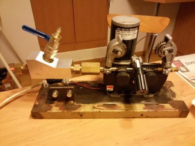

Takže zafukovačku mám hotovou. Použil jsem:
1x Tčko 1/2" (http://www.vasetopeni.cz/t-kus-mosaz-1-2--698cz/)
2x redukce z 1/2" na 3/8" (https://www.topenilevne.cz/mosaz-redukce-1-2-x-3-8-p4423/)
1x redukce z 3/8" na 1/4" (https://www.topenilevne.cz/mosaz-redukce-3-8-x-1-4-p6242/)
1x spojka 1/4" (http://www.mamtechnika.cz/powair0256-spojka-1-4-x-1-4-2-ks)
1x převlečná matice 1/4" (délka asi 14,5mm, nalezena v garáži) ale asi by se dala použít třeba šroubovací 1/4" koncovka na hadici
1x kulový ventil 1/2" (https://www.kompresory-vzduchotechnika.cz/p/172/kulovy-kohout-s-vnitrnim-a-vnejsim-zavitem-g12)
1x 1/2" rychlospojka na vzduch (http://www.vawobchod.cz/vsuvka-1-2-vnejsi)
1x EPC spojka na vzduch 12mm se závitem 3/8" (http://www.konekt-hk.cz/plastove-rychlospojky-se-zavitem-466/)
Pod převlečnou matku se pak dá dát kolečko z teflonu ve kterém je vyvrtaná díra dle průměru zafukovaného kabelu. Já budu zafukovat tento kabel s vnějším průměrem 2,8mm. Jako průcodku jsem použil teflonový kroužek z F konektoru z jednopolarizačního zářiče antény Jirous, průměr díry je 3mm. Na tento kabel je to asi ideální, kabel má vůli, takže se dá volně protahovat, ale vůle není zase tak veliká, aby okolo kabelu zbytečně unikalo velké množství vzuchu.
Místo jedné redukce 1/2 na 3/8 a 3/8 na 1/4 se dá použít rovnou redukce z 1/2 na 1/4, tu ale v obchodě neměli.
Na konec kabelu pak zkusím navléknout korálek, mohl by pomoci táhnout kabel dovnitř.

Tesneni pouzij raci gufero. Dela se 3mm coz ideal a i na 5,7 je gufero 6mm. Budu testovat za nedlouho... podle prvnich testu nic neutikalo a slo lehce posouvat. Ono kdyz vyvrtas diru do neceho, tak bud bude utikat a pujde dobre posouvat, nebo zatesnis a pujde to spatne...
- Příspěvky: 1306
- Bydliště: Sudetten land
O guferu jsem taky remejšlel, ale je to další tření. Ten kabel do té 3mm díry pásne fakt jak hrnec na prdel, možná je to tím, že jsem ta převlečná matka má na konci kónus a možná to ten teflon trochu stáhlo, každopádně když jsem to zkusil připojit na smotanou trubičku (170m) a strčil jsem tam kabel, tak to fakt neutíkalo, foukalo to ven jen z trubičky. Přecejen, trubička má 8mm a mezi teflonem a kabelem jsou max 2 desetiny, ale spíš ani to ne. Na ostro to testnu snad během měsíce, čeká se až jak budou mít kopáči čas aby znovu otevřeli čerstvej výkop, kdy se před několika týdny dělala kanalizace.

Jako těsnění můžeš použít manžetu, která se dělá se 3mm dírou. Mám na zkoušku 3x18x8 a funguje to naprosto perfektně
Na 3mm DROP jsem jí musel ale projet vrtákem, protože kabel má v některých místech o trochu víc než 3mm.
Na korálek se klidně vyprdni. Co jsem zkoušel tak nemá skoro žádný efekt jestli na začátku kabelu něco je nebo není. Naopak když byla trubka "ucpaná" něčím na kabelu, tak kabel moc nejel, protože nebyl dost velký průtok vzduchu skrz MT.
DIY vývojový prototyp i s posuvem
Koncepčně to funguje, takže se to doladí zámečnicky, doplníme počítadlo, motor s regulací a hotovo. Zatím zkoušeno pouze na cca 30m MT 12/8, ale i 3mm DROP šel naprosto bez problémů fouknout i do smotku MT. Myslím, že na foukání do pár stovek metrů naprosto dostačující. Jenom to chce kompresor, který je schopný dodávat větší množství vzduchu.
Foto + video při prvních testech nahrubo splácané "foukačky"

Ten korálek jak psal Petr může být spíš problém. Pokud bude mít větší průměr než kabel bude bránit průtoku vzduchu. Dovedu si představit dvě situace kdy by se dal použít.
1. Kvůli průchodu spojkama. Na to se používaj mosazný zakulacený špičky, nebo levnější řešení, zatavit konec pomoci zapalovače.
2. Malý průměr kabelu / velký průměr MT. např zafukovat 2mm do MT 8mm. Tam by to pomohlo, používám ale spíš molitanovou houbičku.
To co má nafocený Petr je asi na 3mm kabel použitelný, protože ten už je dost tuhý aby se nezlomil a lehký aby ho ten pohon utlačit.
My zafukujeme k zákazníkům 1.7mm a na páteře 5.7mm. Na tyhle kabely bych si to netrouf použít. 1,7mm bych tam zlomil a 5,7mm by to neutáhlo.

No tuhý... je to DROP, takže je velice ohebný. A 5,7mm by to mělo bezproblémů dát taky. Jenom je potřeba na to mít uzpůsobená podávací kolečka a manžetu/gufero. Pak si myslím, že nebude problém tam tu 5,7ku fouknout. To na fotkách je jenom zkušební prototyp, první nástřel nastavený na 3mm DROP, protože ten jsem měl po ruce a byl ho zbytek
Docela mě ale překvapilo, že i ten DROP je možné zatlačit do klubíčka z MT. Být to např. TM01 od KDP, tak tam pojede i bez vzduchu a nebude mi to ani divné.

Zkoušeli jste na posuv kabelu použít něco jako http://www.rr-naradi.cz/podavac-dratu-pro-svarecky-co2?

Posuv od COčka je ideální mi používáme jiný typ. Už jsem to sem dával, ale kdo si nevyhledal a zajímá ho jak na to:
