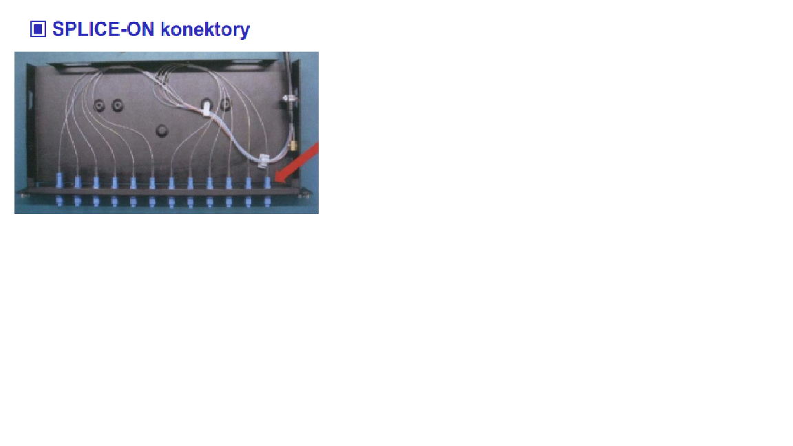

Příspěvekod pelag » 9 years ago
nakonec jsem ti to našel, vana s plice-on konektory

Příspěvekod montykh » 9 years ago
Z toho prd poznám, jak je ta fotka kvalitní? To je nějaký riser kabel?
staženo z prezentace kvalita nic moc ale muzes použit cokoliv s 250 i 900 ochranou
osobně bych si tam nechal vetší rezervu, tadle fotka je na efekt od dodavatele
u 900 ochrany si to představit dokážu, ale dávat 250 takto na volno do vany je prasečina a časem se to vymstí.
Ja preferuji kazetu. Ale na obrázku je urcite 250.
