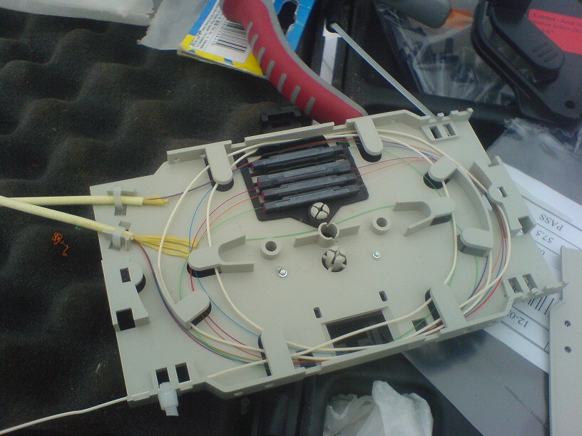

fibrlok zavřít do kazety, v kazetě se uchycujou kabely vedoucí ven stahovacími pásky. Žádná optická vana už neni potřeba pro tak malou instalaci. Kazeta uchová všechny fibrloky v sobě bez problému když kazetu ještě třeba stahneš stahovačkou.

Příklad odbočky 4 vláknovýho samsung dropu pomocí firblok2. V zimě to bude 5 let co to tam je.
Když už to chceš nechávat v té kazetě, tak se nauč to udělat pořádně. Pokud ta fotka je instalace jenom s kazetou (bez vany), tak použít pigtail je podle mě fail...ale tvoje věc. Při takové instalaci se používájí rozstřihlé patch cordy (ten je o pár řádů odolnější a hlavě jde v rozvaděči líp vidět než holý pigtail). Svazinkama se to chytá, to ano, ale také se tam páskou udělá omotávka - nikdy se to nechytá přímo na plášť kabelu nebo patch cordu (v tomhle "vzorovém" příkladu pigtail), protože pláště dropu a patch cordů jsou měkké a hrozí mikroohyb (ale pokud pro tebe 10dB není žádná míra, tak to asi nebudeš řešit mikroohyb), za 5 let budeš tu trasu napojovat na nějakou jinou (například zemní) a budeš plakat, že si tam nechal útlum 10dB, budeš to tam muset jít dělat znova (jenom práce na víc). Teda pokud to nevyřešíš opět silnějším SFP (což je řešení stylem vyhnat malé nebezpečí větším nebezpečím). Další věc je to vedení vlákna v kazetě, to zelené vlákno snad nemyslíš vážně (?!), tahle kazeta mi nepřipadá že má vedení vlákna středem. Poslední věc na té kazetě je uchycení toho pigtailu. Pokud je mi známo, tak kazeta slouží k ochraně spojovaných vláken a vlákna v ní by měla být uchycena tak, aby se nehla (tohle asi neplatí v případě uchycení toho pigtailu na tvém obrázku).

To zelené uprostřed vypadá spíš jako nepoužité vlákno ...

jo to zelený je nevyužitý vlákno. Odbočuje se na pigtail a je nevyužitý. Stejně jako basty, instalovaný venku v zimě, asi v -5°C a umístěný také venku, pouze ve venkovnim rozvaděči.

Je mi jedno jaký tam jsou v kazetě mikroohyby. Máme 2 převěsy za sebou s celkovym počtem 4 kazet udělaných stejně na jedný trase... neni problém.... ano mohlo by to být uděláno lépe ale proč by se se stářím měnil tlum kabelu na tolik aby to nešlo? podle mě to ani 10dB neudělá. Jako nemáme toho tisíce tak je mi to upřímě řečeno fuk a hlavně to je všechno ptp. Víc mě nezajímá ačkoliv to zní arogantně. Navíc, tenhle samsung drop má papírově největší dovolený ohyby vlákna co jsem viděl tak mě nějaký ohýbání v kazetě nezajímá. Přežije fakt brutální věci. Ten kabel co je od pigtailu přežije hovno ale vlákno samsung dropu přežije neuvěřitelný veci.
