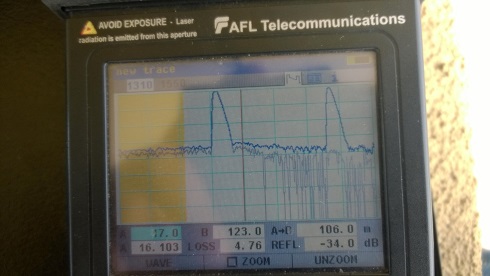

Jak už psali níže, docela velký problém je s ohybem. Stalo se nám taky něco podobného.
Drop kabel, 4vl - ani jedno vlákno neprošlo na 1550nm
Než jsme půjčili OTDR tak jsme zkoušeli takové ty základní věci. Předělat konektory ( gelovky ), druhý další vlákno, přečistit konektory isopropylem .... a nic.
vždy jsme linkovala jen jedna strana ( po přendání SFP ze strany A na stranu B a obráceně se link přestěhoval také ).
Přetáhli jsme kabel ( bylo to asi 50m ) stejnou cestou a po znovuokonektorování už vše běželo tak jak má.
OTDR ukázalo viz příloha. Nikde nebyl zlom nebo velký ohyb. Nové vlákno se táhlo stejnou cestou. Jediné co mě s postupem času napadlo, je že při odmotávání z cívky měli cívku na boku a kabel se kroutil, tedy došlo ke spoustě malých ohybů a právě proto nefungoval link na 1550nm.
