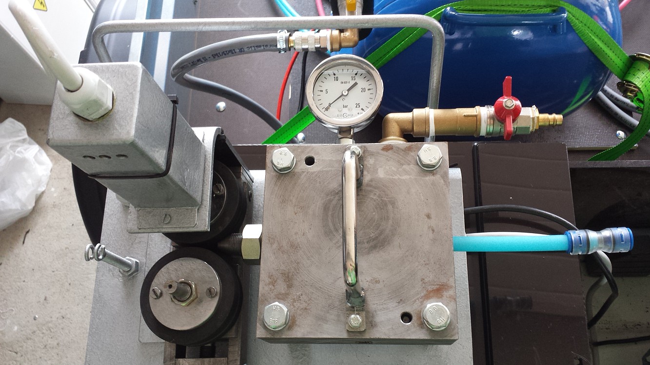

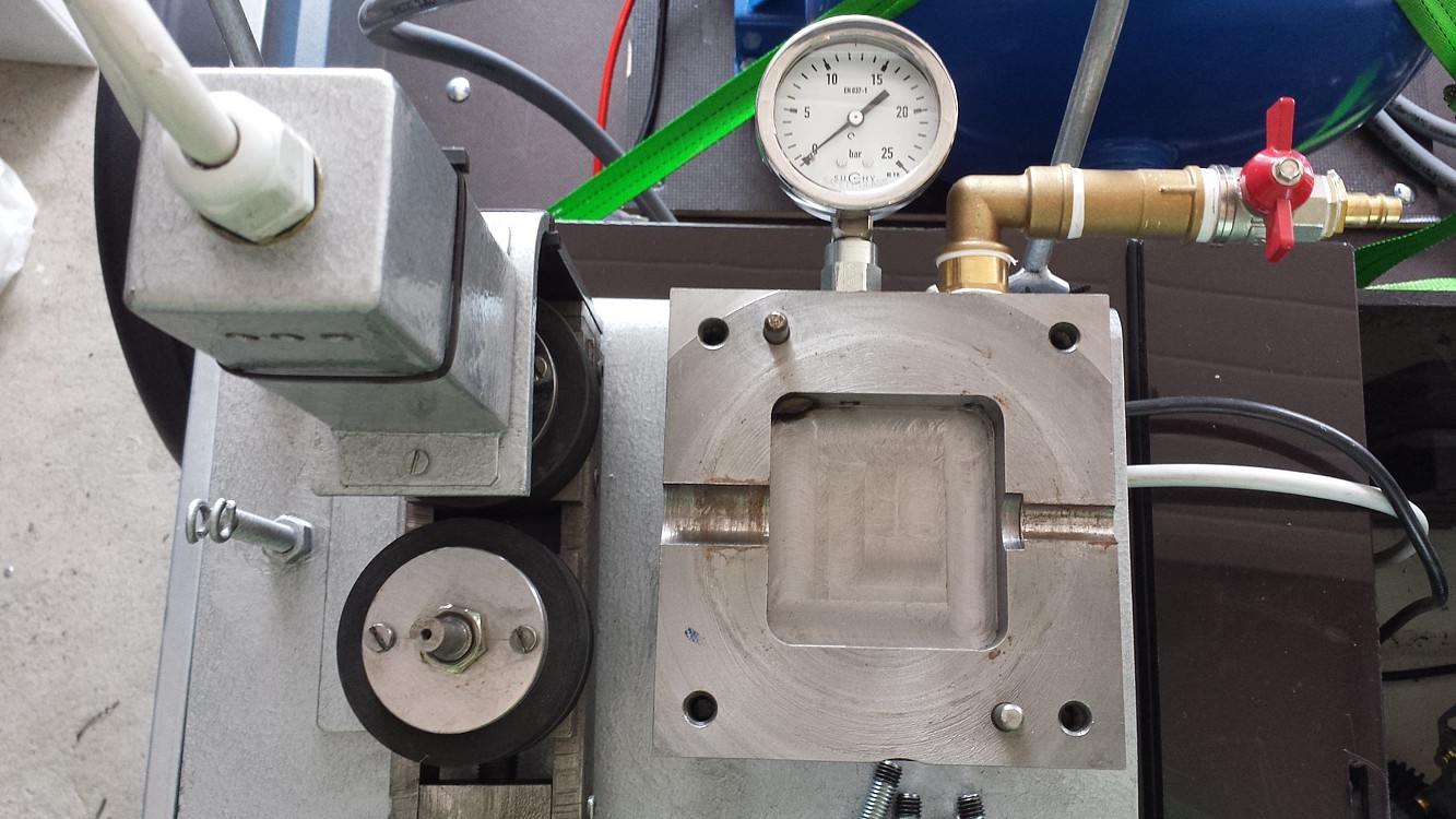

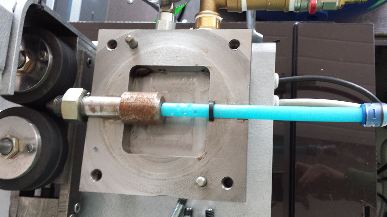

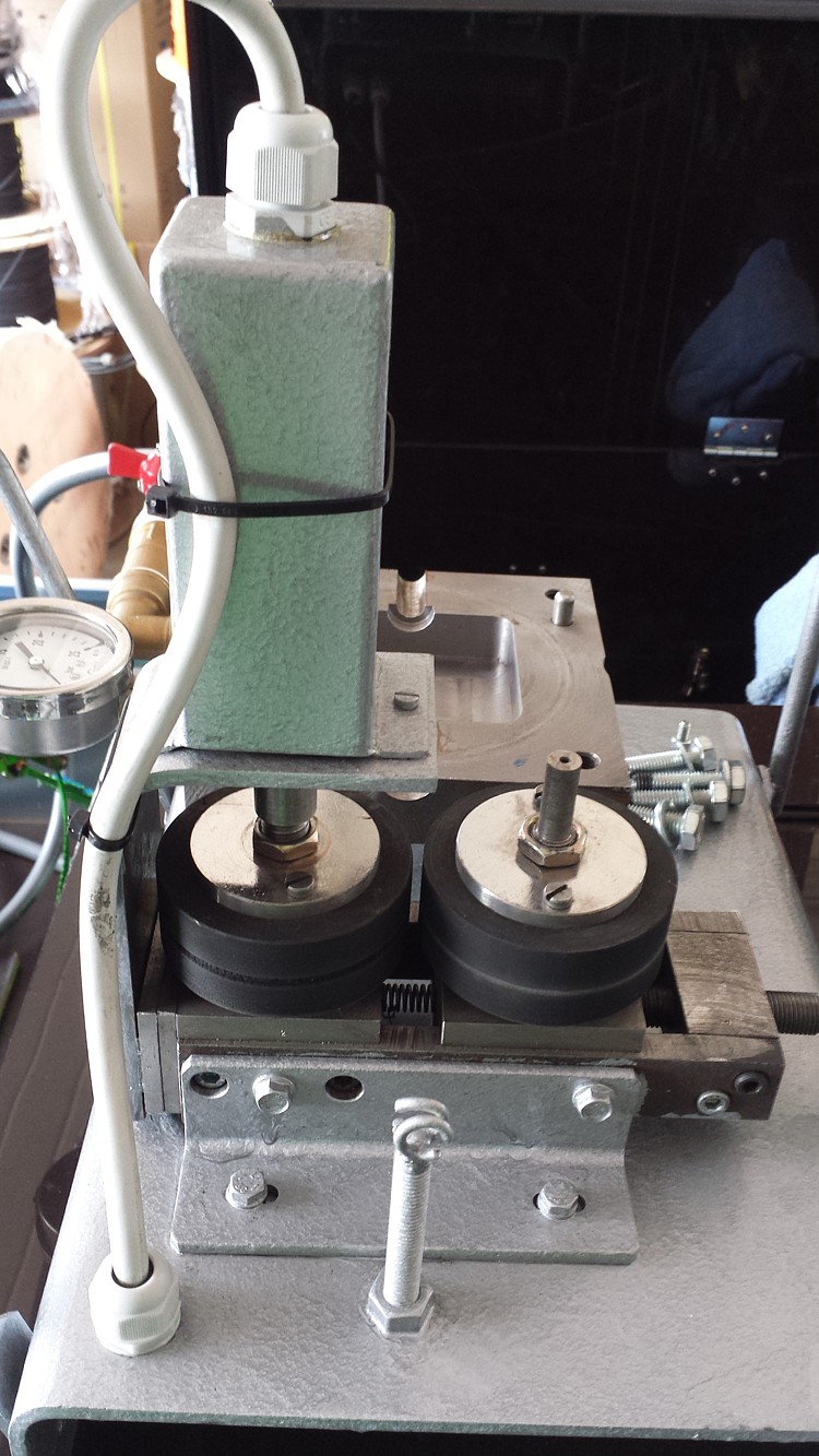

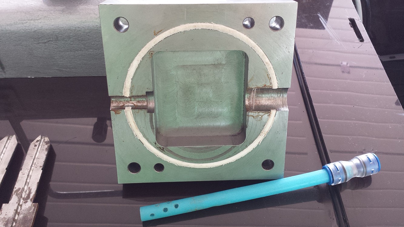

helapc píše:Pěkný kousek umí to smyčkovat? To se svoji totiž nesvedu. Do 12/8 bych čekal kabel mezi 5-6mm. Zkoušel jsi jak daleko ho dostaneš?
pokud je plne pruchozi tedy rozebiratelna, tak by mela...
taky bych cekal neco mezi 5-6mm. Ten 2,8 tam musi moc plapolat o steny a seka se... ale do 40 se taky foukaji pomerove stejny velikosti... Tak to tak asi ma byt..
Ty vzdalenosti by me taky zajimaly... treba i do 14/10 ci 7/3,5. Nebo i jestli se da pouzit na vetsi trubky 25 32 40...
josefp
Příspěvky: 206
Příspěvekod josefp » 10 years ago

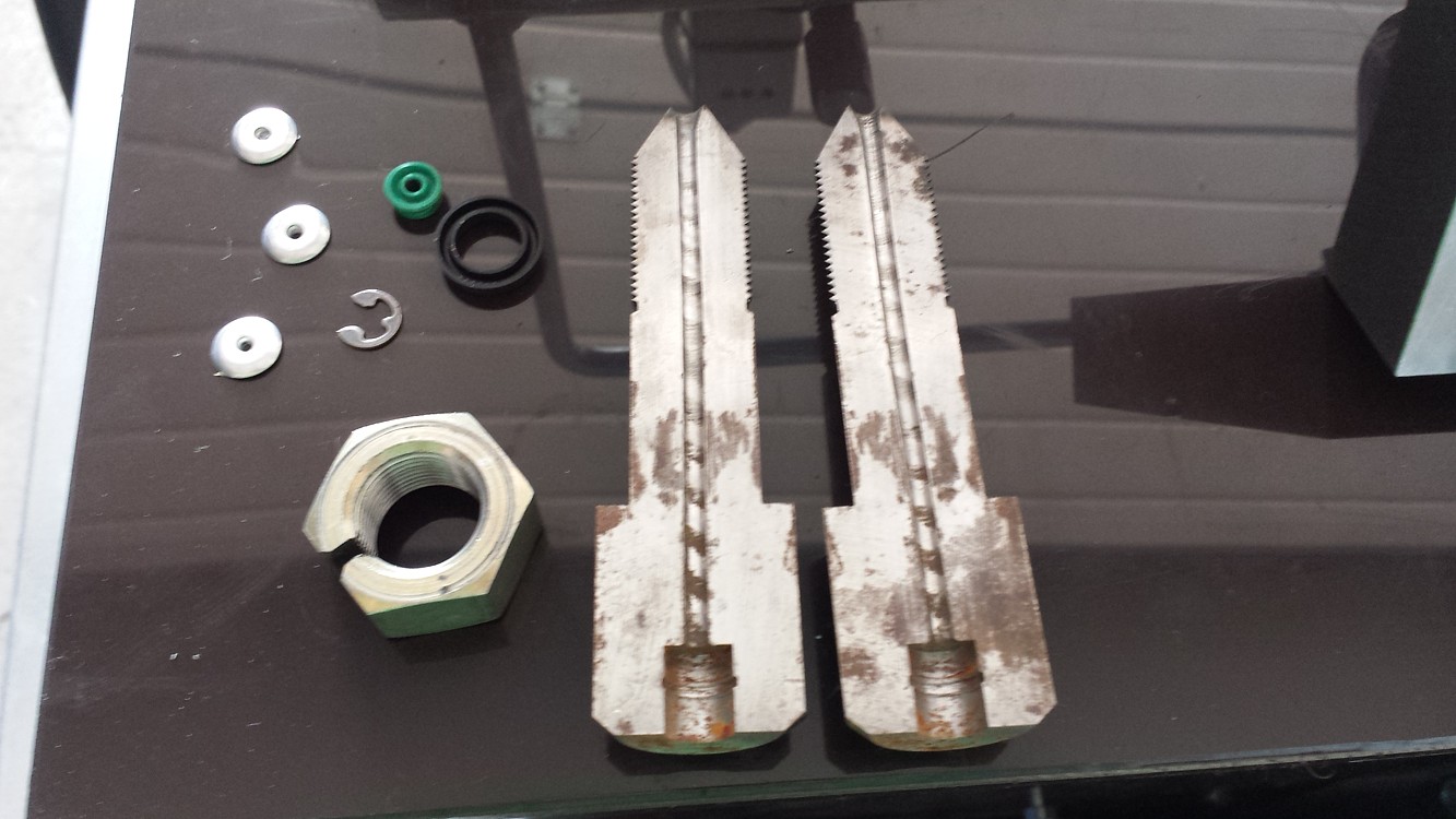

Posilam dalsi foto, bohuzel to umi jen 3 do jednoho prispevku :( umi to kabely od 0,8 mm do 4 mm, trubky 14 mm - 7 mm pripadne jde pouzit redukce na trubicky, v prave casti mame natvrdo trubku 14 mm a pres redukce to foukame na mencich prumeru. Mam i vyrobene redukce rozebiratelne, ale zdrzuje to praci, takze se pouzivaji jen pri smyckovani.
Pri zafukovani zalezi hlavne na mnozstvi vzduchu, takze neni problem fouknout do 12 kabel 2,8mm, delame to hlavne abychom meli do budoucna rezervu a sel pripadne prifouknout dalsi :)
Snad to pomuze pro inspiraci :)

Skoda toho omezeni 4mm. Kdyby umela az tech 8mm, tak uplne super. Mozna i mit misto stropu 14mm vetsi, treba 25 a redukovat to postupne niz....

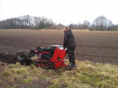

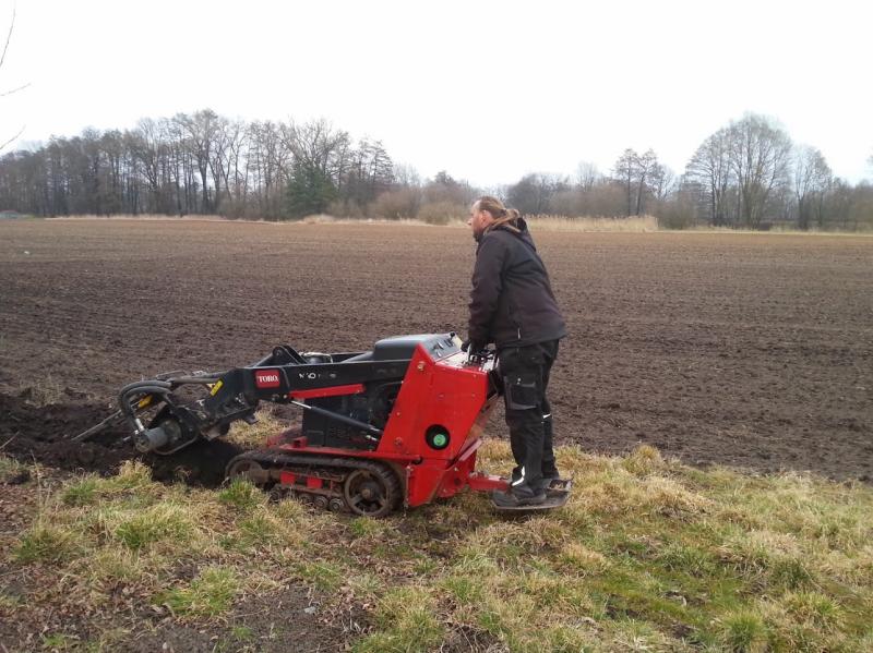

Trocha inspirace - jak to dělají v Dánsku https://www.youtube.com/watch?v=a8bzZajwR50. No tak jsem si zaslintal a jdu zase pro lopatu :-)
Nejsem úplný idiot. Některé moje kousky dodnes hledají...
Radek Úlehla
Příspěvekod Radek Úlehla » 10 years ago
Taky bych chtěl stavět v zemi, která leží na písku :)
helapc
Příspěvky: 1012
Příspěvekod helapc » 10 years ago
Proč na písku? Drážkovačku, daleko menší, si půjčuji. Za tři dny jsem položil 1km a vyhazoval jsem ze země kameny, který bych sotva unes. Jde jen o prostor bez ostatních sítí
