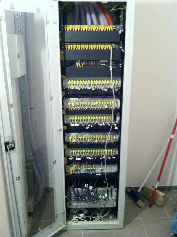

Toto je prosím pěkně pilotní projekt FTTx jednoho nejmenovaného operátora v jednom bytovém komplexu. Ve spodní části se nachází ODF s vyvařenými vlákny z jednotlivých bytů, které jsou optickým patch káblíkem (E2000-SC) propojeny s klasickým media konvertorem, kterých je plný rozvaděč, aby z těchto media konvertorů pak byl každý jeden zákazník metalickým patch káblíkem připojený na jeden ze dvou switchů v horní části, odkud pak jedním párem optických vláken odchází uplink.
A teď mi řekněte, je to FTTH, když jsou vlákna až do bytu nebo FTTB, když jsou použité metalické switche nebo je to jednou větou prostě největší nesmysl, jaký jsem letos mohl vidět? Podotýkám, že všechny převodníky jsou napájené, byť penetrace činní cca 15% a celý rozvaděč hřeje jak Tokamak.
FTTwtf

mimochodem ty prodluzky dole, tomu rikam profi
ale jinak to maji hezky udelane
To mi stejne vysvetlete, ze napr, ten tp-link nevyrabi levny, treba i hloupy, switch s >24x SFP. Vzdyt by stacilo vzit streva z toho levnyho media konvertoru, co stoji i s obalem a adapterem 350Kc a dat to do libovolnyho Gb switche a firmy by jim za to utrhaly ruce...

Tak niečo podobné, ešte v menšom máme aj u nás. Čo zákazník to Media convertor. Je to 100/100 na každý byt za rozumnú cenu. SFP switche a SFPčka samotne su drahe a nik to nezaplati, nečudujem sa tomu riešeniu. Navyše okrem tych čudnych predlžovačiek dole je to celkom pekne spravené. Je to FTTH
"vlakno až do bytu".

Aspom im to z budovi odchádza optikou . Ja som videl optiku k zákazníkovi , od zákazníka na strechu kde bol v plastovej scame škatuli tplink prevodník pichnutý do ovislinka 1120. Ale hlavne že klient je na optike .

Hatatitla píše:Aspom im to z budovi odchádza optikou . Ja som videl optiku k zákazníkovi , od zákazníka na strechu kde bol v plastovej scame škatuli tplink prevodník pichnutý do ovislinka 1120. Ale hlavne že klient je na optike .
tak alespon mu neshori porty v kompu kdyz tam uhodi blesk a udela z ty 1120ky topinku

Walkeer píše:..ze by slo o co nejnizsi porizovaci cenu? Ta spotreba asi bude dost silena
Kdyby šlo o cenu, tak tam asi nebudou E2000 konektory. Předpokládám, že to neinvestoval poskytovatel nebo jel podle nějakého velmi špatného projektu.

montaz pekna.... ale napad absolutne absolutne idiotsky....
prinosnost FTTH riesenia (pasivna siet) oproti aktivnej je v tom, ze nepotrebuje napajanie v bytovke, ze nema aktivne prvky v bytovke, ze sa tam nic nehreje, ze je to male. ze v tej bytovke okrem fyzickeho poskodenia skleneneho vlakna nema operator na svojej infrastrukture vobec co servisovat.
naproti tomu, toto na obrazku ma spotrebu jaksvina, topit to musi to jaksvina, velke to je jaksvina, a prvkov ktore sa tam mozu pokazit je tam jaksvina. je to uplna hroza.
ak sa dana budova vojde do limitu 100 metrov kabla do bytu, mali to nechat rovno na metalike a riesit to ako FTTB (B=building), teda rovno z tych cwitchov ost do bytov metalikov a hotovo, ziadne vlakno do bytu, ziadne mediakonvertory.
ak tam sto metrov kabla nestaci, tak mohli byt po objekte rozhodene viacere podruzne rozvadzace so switchmi, tieto bud prepojene navzajom optikou alebo metalikou, a do bytu metalika. usetrilo by sa na kazdom byte dvojica mediakonvertorov, znizila by sa obstaravacia cena, znizila by sa vyrazne spotreba, znizila by sa poruchovost.
alebo ak tam chcelo byt do bytu naozaj vlakno, lebo medved, tak namiesto tej hromady mediakonvertorov tam malo byt par splitterov a nejake OLT, alebo switche s SFP... kto chce argumentovat cenou SFP switcha a SFP modulu, prosim hodte si do kalkulacku kolko zozerie mediakonvertor za rok a sami zistite ze po par rokoch uz hromada mediakonvertorov nie je vobec take terno ako sa moze na prvy pohlad zdat.
kazde ine z tychto rieseni by bolo v horizonte 5 rokov lacnejsie nez tato zvrhlost... urobene je to pekne, ale je to fakt priserna pitomost.

Radek Úlehla píše:Prosím o info do PM, kde to je a čí to je, to mě docela zajímá
http://www.lupa.cz/clanky/o2-over-fiber/
