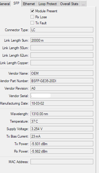

Cau, postavili jsme ted jeden p2p propoj cca 500 kabelu. SFP 20km. RB2011 a FTC.
Pise nam to v te 2011 cisla viz fotka.
Je to normalni? Mame i dalsi stejny spoje jinde, a tam je vzdy logicky RX mensi o 1-3dB bezne.

To je ok, neresil bych to.Podobne to mám taky ale na cca. 5km
No me prave klient hlasi, ze ma nejaky problem s rychlosti za timto spojem. coz kdyz jsem to testoval na jinem portu v te 2011, ale tak ze jsem byl jakoze na jeho pripojce, tak tam problem nebyl, tak zjistuju co a jak a ty cisla jsou mi proste divny a vsude jinde jsou ty cisla trochu vic k realite. Je to do routeru, ktery ma gigovy konekt a za tim spojem meri 40Mbps.. coz je proste divny... Jsem jeste myslel, jestli to neni prebuzeny... Jsou OK... uvidime dal...

basty píše:No me prave klient hlasi, ze ma nejaky problem s rychlosti za timto spojem. coz kdyz jsem to testoval na jinem portu v te 2011, ale tak ze jsem byl jakoze na jeho pripojce, tak tam problem nebyl, tak zjistuju co a jak a ty cisla jsou mi proste divny a vsude jinde jsou ty cisla trochu vic k realite. Je to do routeru, ktery ma gigovy konekt a za tim spojem meri 40Mbps.. coz je proste divny... Jsem jeste myslel, jestli to neni prebuzeny... Jsou OK... uvidime dal...
-6 není přebuzený (aspoň u běžných 20km modulů ne, ty jsou přebuzený až někde u 0)
Viděl bych problém jinde než v samotném SFP.
Podla mna je ten signal v poriadku, pokial sa ti moc nepaci tak omotaj patch kabel okolo srobovaku par krat a budes tam mat ale -10.:laughing:
Zkusim. Uvidime zitra na miste. Diky

Kdyby ta linka chybovala (slabým/přebuzeným signálem, nebo špatným SFPčkem...) tak by jsi viděl errory v Rx stats (alespoň tedy na každém normálním prvku).
Signály jsou OK - Tx power toho modulu máš -5.9dBm, pokud je na druhé straně stejný modul a trasa je kvalitní, bude to sedět. Kvalitní kabel bude mít útlum kolem 0,3dB/km, APC konektory pokud se zadařilo můžou být taky v desetinách.

A nemůže být to úzké místo ta 2011?
Nevím jakou přes ní chceš pouštět rychlost, není to totiž moc výkonný stroj.
Jak jsem psal, zapojil jsem se do jinýho portu a měřil. To mi dalo 300M... Takže by to mělo být v pohodě.

zapni na tom jeho portu flowcontrol
