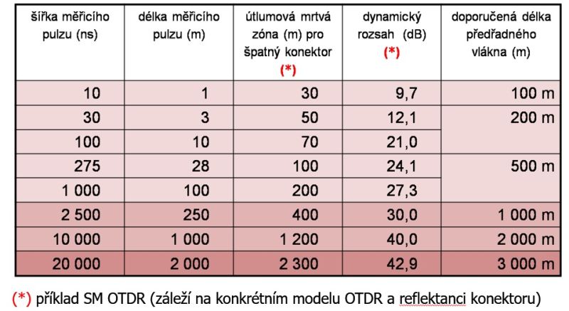

Přikládám obrázek s orientační tabulkou pro určení délky předřadného vlákna vzhledem k použitému pulzu. Pokud by chtěl někdo problematiku předřadného vlákna řešit více dopodrobna, doporučuji článek od EXFO (v angličtině) -> https://www.exfo.com/umbraco/surface/fi ... US&pi=5485
