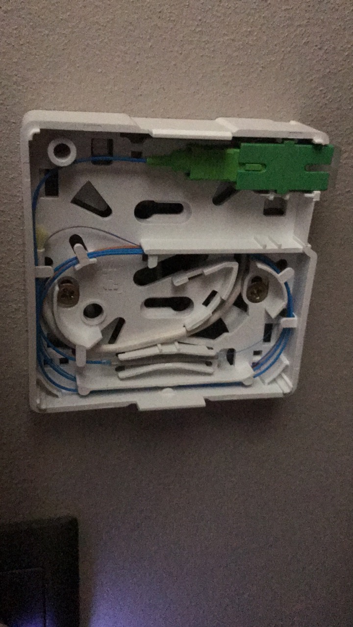

Naša inštalácia
- EE5D7F37-C961-4B47-8E6E-EC0B85EC8E8D.jpeg (252.96 KiB) Zobrazeno 5595 x
