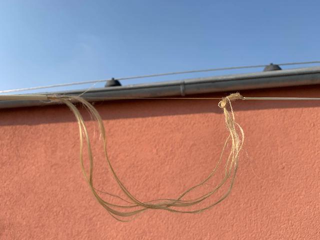

Stalo se to už někomu ? Dneska jsme náhodně narazily na jeden KO převěs držely to jen vlákna :) . Je to teda jeden s prvních cca 8-10 let starý délka cca 82m.
upraveny_Samsung Drop 4. vl.jpg (32.01 KiB) Zobrazeno 3015 x
Jj, u me to same, take jeden z prvnich prevesu na nekolika mistech...

Jaká to je značka, u jedné nejmenované byl výrobní problém v nějaké verzi, ale to nám vydželo tak rok, tohle je dobrý výsledek.

whef píše:Jaká to je značka, u jedné nejmenované byl výrobní problém v nějaké verzi, ale to nám vydželo tak rok, tohle je dobrý výsledek.
Samsung máš to tam napsané...

tyhle kulaté se zatím nepřetrhly... máme dokonce ještě starší ploché 12ti vlákna (2 nekovové vodící pruty po stranách a vlákna uprostřed) a do tohoto kabelu nám dorostl strom. Když jsme ho tam dávali byl metr nad stromem a nyní je strom o 4m nad vláknem. Ve větru to s tím hází a třepe a kabel furt drží. Co jsem si ale všiml, tak rezerva namotaná na koncích kabelu se ztratila... ze 2m je tam posledních 10cm. Jakoby se kabel prověsil a vlákna zalezla dovnitř.

Matess píše:tyhle kulaté se zatím nepřetrhly... máme dokonce ještě starší ploché 12ti vlákna (2 nekovové vodící pruty po stranách a vlákna uprostřed) a do tohoto kabelu nám dorostl strom. Když jsme ho tam dávali byl metr nad stromem a nyní je strom o 4m nad vláknem. Ve větru to s tím hází a třepe a kabel furt drží. Co jsem si ale všiml, tak rezerva namotaná na koncích kabelu se ztratila... ze 2m je tam posledních 10cm. Jakoby se kabel prověsil a vlákna zalezla dovnitř.
Tak flat kabel a Samsung drop je uplně jiná konstrukce.

Jo u těch prvních dropů je to normální jev.
