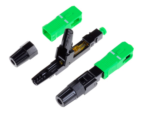

Používáme tyhle fast konektory ve variantě upc na gpon, přestože svářečku máme .
Jedná se o rychlost a jednoduchost při instalaci.
Kabel přivedeme do bytu, v místě průrazu se umístí zásuvka a tento konektor je následně v zásuvce na zdi. Od zásuvky potom b3 patch po bytě.
Zatím to tak děláme teprve asi rok, takže doufám, že to nebude časem moc vysychat.
Útlum je tam zatím zanedbatelný, jen to člověk nesmí měřit otdr, tam je výsledek strašný.

Zkoušeli jsme nějaké z opticordu i z Ali a bylo to úplně stejné. Takže vyhrálo Ali.
vejde se to vůbec nějak rozumně do krabičky ORM1 když ten konektor má 6cm a krabička 8cm?

Fast SC konektor na dropu
Jop, s dropem to vychází dobře.
V zásuvce je to tak-tak, ale vyjde to. Je potřeba dát první konektor do spojky a tu teprve vložit do zásuvky.
