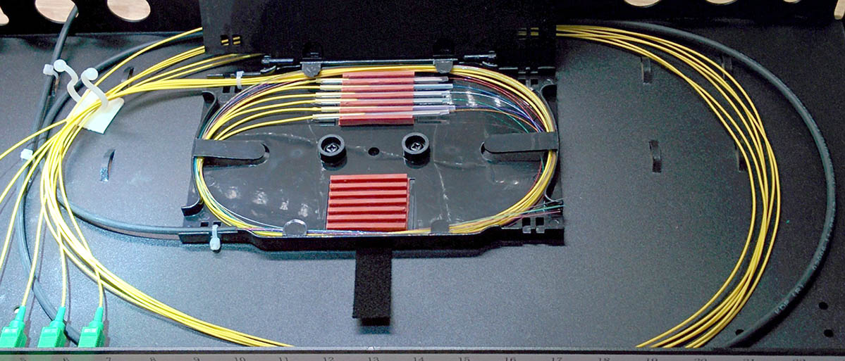

Příspěvekod arrabbella » 7 years ago
Jako začínající svářeč-samouk prosím o radu. Mám za sebou domácí pokusničení i cca 5 optických van, které už jsou v provozu. Nic velkého, vždycky jenom pár svárů. Všechny vypadají cca jako to v příloze, tedy pokud je to drop, tak s ním jdu až do samotné kazety a rezervu vláken motám v kazetě (+ rezerva samotného dropu zcela mimo vanu). Když je to tlustší kabel, tak ho preparuji hned po vstupu do vany a do kazety stejným stylem zavádím trubičky s vlákny. V kazetě udělám 2-3 otáčky 250um vlákna s prim.ochranou a pak svár. Z druhé strany ochrany sváru mi vede 900um tight buffer pigtail (900um až do ochrany sváru).
Má toto řešení nějaké zásadní nedostatky? Dělá se to tak? :-)
Vím, že druhou možností je použít easy strip pigtail, odholit hned při vstupu do kazety a rezervu pigtailu (tedy 250um vlákna s prim.ochranou) smotat v kazetě. Toto řešení je (dle mého vlastního úsudku) nutnost, pokud chci dostat do kazety více svárů (protože těma 900um se ta kazeta rychle plní).
Někde jsem ale taky slyšel, že není dobré strkat 900um do ochrany sváru / do svářečky, ale vlastně moc nevím proč. Chápu, že nelze strkat do svářečky 900um easy strip, protože svářečce v tom to vlákno klouže a má problém to srovnat. Ale u tight bufferu to něčemu vadí?
Jak to děláte vy? Za každou radu / nasměrování budu rád.

Je to udelane moc hezky, klidne muzes chodit svarovat k nam :) Kdyby to byl silnejsi kabel, pak bys ho mel rozholit hned po vstupu do vany a ve vane vymotat ze dve otocky samotnym bufferem, ktery se pak chytne do kazety.
Problem volnych bufferu je v tom, ze se s nimi motorky svarecky neumi poprat, drzi ho za buffer a ten klouze. Resi se to delsim odholenim tak, aby motorek drzel pigtail za ochranu, tzn. cele je to pak trochu delsi. V agregaci pouzivame tesne, kvuli mistu, na konci trasy je to jedno.

urcite by som tie pigtaile robil kratsie v realnej prevadzke ked tam bude aspon 20 zvarov a viac sa s tych kablikov zblaznis a hlavne si pis aka farba ide na pigrail to dost pomoze

arrabbella píše:Jako začínající svářeč-samouk prosím o radu. Mám za sebou domácí pokusničení i cca 5 optických van, které už jsou v provozu. Nic velkého, vždycky jenom pár svárů. Všechny vypadají cca jako to v příloze, tedy pokud je to drop, tak s ním jdu až do samotné kazety a rezervu vláken motám v kazetě (+ rezerva samotného dropu zcela mimo vanu). Když je to tlustší kabel, tak ho preparuji hned po vstupu do vany a do kazety stejným stylem zavádím trubičky s vlákny. V kazetě udělám 2-3 otáčky 250um vlákna s prim.ochranou a pak svár. Z druhé strany ochrany sváru mi vede 900um tight buffer pigtail (900um až do ochrany sváru).
Mas to pekne udelany... :), jen si znac ti pigtaily vs. barvy, pokud nepouzivas barevne pigtaily...daj se koupit, tochu drazsi nez ty zlute ..., "prča" zacina az u 24 vlaknovych kabelu+, pak budes muset v techto vanach pouzit vic tech vyvazovacich nalepovacích prcků k vedení pigtailu ve vane, apod. veci...k usporadani pokud pouzivas tyhle obyč.vany a obyč kazety...
tady máš 2x12 vláken v jedný kazetě. Je to moje první práce v takový koncentraci. Jsou to dvě sady pigtailů po 12 z ma-fia.cz kde se prostě takhle koupí celá barevná sada odpovídající barvám 12 vláknových kabelů. Ale chápu že pro 6 vláken je to zbytečnost.
nechybí ti tam náhodou průchodka? Každopádně to máš hezký.
Minimálně na tom bílém vlákně naměříš útlum - je za ochranou moc ohnuté. Když se vyvařují celé 12ctky jsou ty barevné pigtaily celkem pomoc.
Asi by se měly nejprve oba konce (kabel i pigtaily) zapáskovat od kazety a až potom svařovat, to by ale v kazetě musely být +/-3 závity pigtailů a to by se tam už cpalo špatně.
