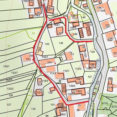

Mame moznost polozit si chranicku popri cestnej komunikaci, pod odtokove zlaby.
Je lepsie umiestnit ju priamo pod zlab, alebo radsej na okraj zlabu. Chranicka bude ulozena v hlbne 20cm, hlbsie ju polozit nieje mozne. (betonova doska)
Aku topologiu zlovit ?
usek je dlhy 360m
-18 rodinych domov
- 5 praciet ucrenych na vystavbu
-spolu 23 pripojiek
- kolko rozvodnych boxov pouzit ? kde ich umiestnit
- je lepsie pouzit nadzemne alebo podzemne rozvodne boxi ?
- chranicku chceme pouzit 33/27
Poloznie chranicky - Topologia

Topologie je vždy hvězda, v tvém případě bych volil dvě hvězdy. A umístil bych tam přímo MT. 7/3,5 do baráku a něco většího na propoj sloupků.
Jeden sloupek tam kde se ti ty trasy potkávaj vedle p.č: 144/1 případně na začátku p.č: 155/2 a druhou na konci delší trasy p.č: 70. Pokud to jde tak je lepší sloupek než zemní komora, ale je to jedno.
Umístil bych spíš vedle žlabů, až na ně něco najede nebudou ti tlačit na MT. 20cm je fakt málo.

Pokud má být ve 20cm tak ji určitě dej pod ten betonový žlab.
A jak říká Honza - určitě použij MT 7/4.
