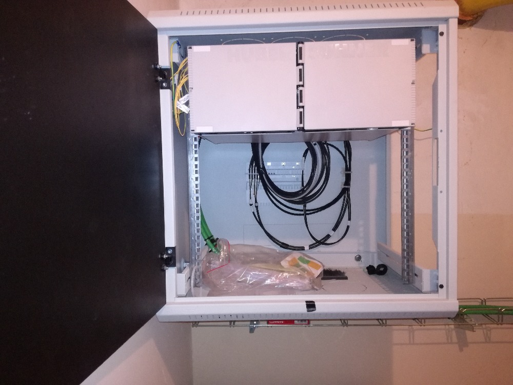

Trochu obnovím toto téma.
Co byste mi doporučili pokud jdu s 96 vlákny do racku. 2x vanu pro 48 SC? Kabel má 8 LT. Říkal jsem si jít do první vany a tam nechat 4 LT a s dalšími 4mi vyjit z vany ven a do další. Nebo to řešíte jinak? Co spojky používáte SC simplex nebo LC duplex (tedy se vejde 2x tolik konektorů).

Záleží na tom, kolik máš prostoru. Vybral bych nějakou vanu s dostatečnou kapacitou a dal to na SCčka. S LC se špatně pracuje, nesedí číslování na vaně (musíš to dopočítávat...)
Od MICISu třeba:
ORMPV 2U - na instalaci celkem OK, na následné připojování patchcordů spíše horší
ORMPM 3U/144 - na tom se mi trošku nelíbí, že z toho zezadu lezou buffery - pokud ve stejném rozvaděči jsou i aktivní prvky, k nim napájení zezadu, často se do toho leze, není to úplně top
ORSM 4/ORSM 6 - tohle nevychází na počet 96f ale pokud ve stejném racku jsou v plánu další kabely, dají se tyto moduly skládat nad sebe a je to celkem jedno, Opět se mi na tom trošku nelíbí volně vedené buffery, tentokrát ovšem z přední strany.

Místa je hodně. O micosu jsem uvažoval. Jen jsem nenašel tyhle výrobky. Tak děkuju za otevření očí. Líbí se mi modulová řada svislá, trochu se bojím uložení bufferů.

Ahoj, velmi jsem si oblíbil systém IANOS od HuberSuhner.
Máme jak ty 1U (144LC) tak 4U řešení (576LC), umí do toho vše možné (i CWDM / DWDM, jak na vaření, tak na MPO konektory atd...)
