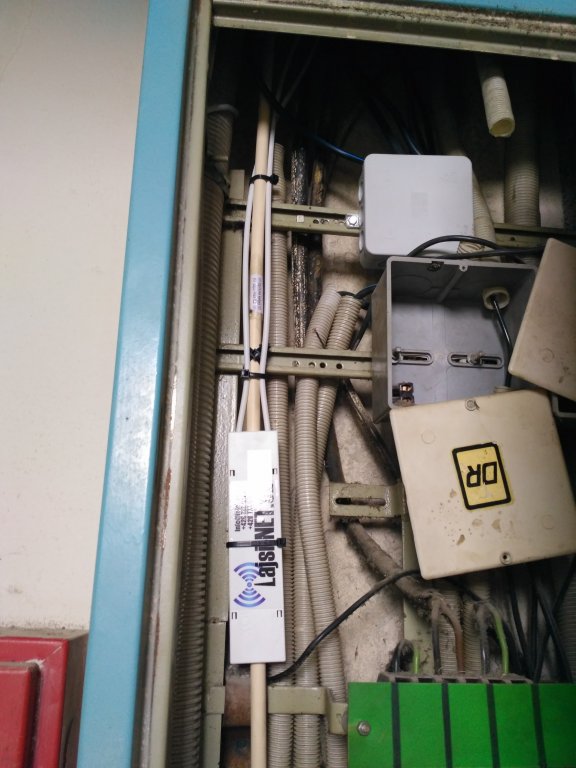

Asi je zbytečné dávat RISER box ještě do další krabice. Normálně ho přiděláš na kabel a hotovo. Spíš než o box můžeš mít strach o mikrotrubičku s vláknem. Používáme boxík od Trionetu a pracuje se s tím vcelku slušně, dobře drží jak na kabelu, tak i mikrotrubičky.
Nainstalovaný vypadá nějak takto:
get-file (1).jpg (80.35 KiB) Zobrazeno 1621 x
