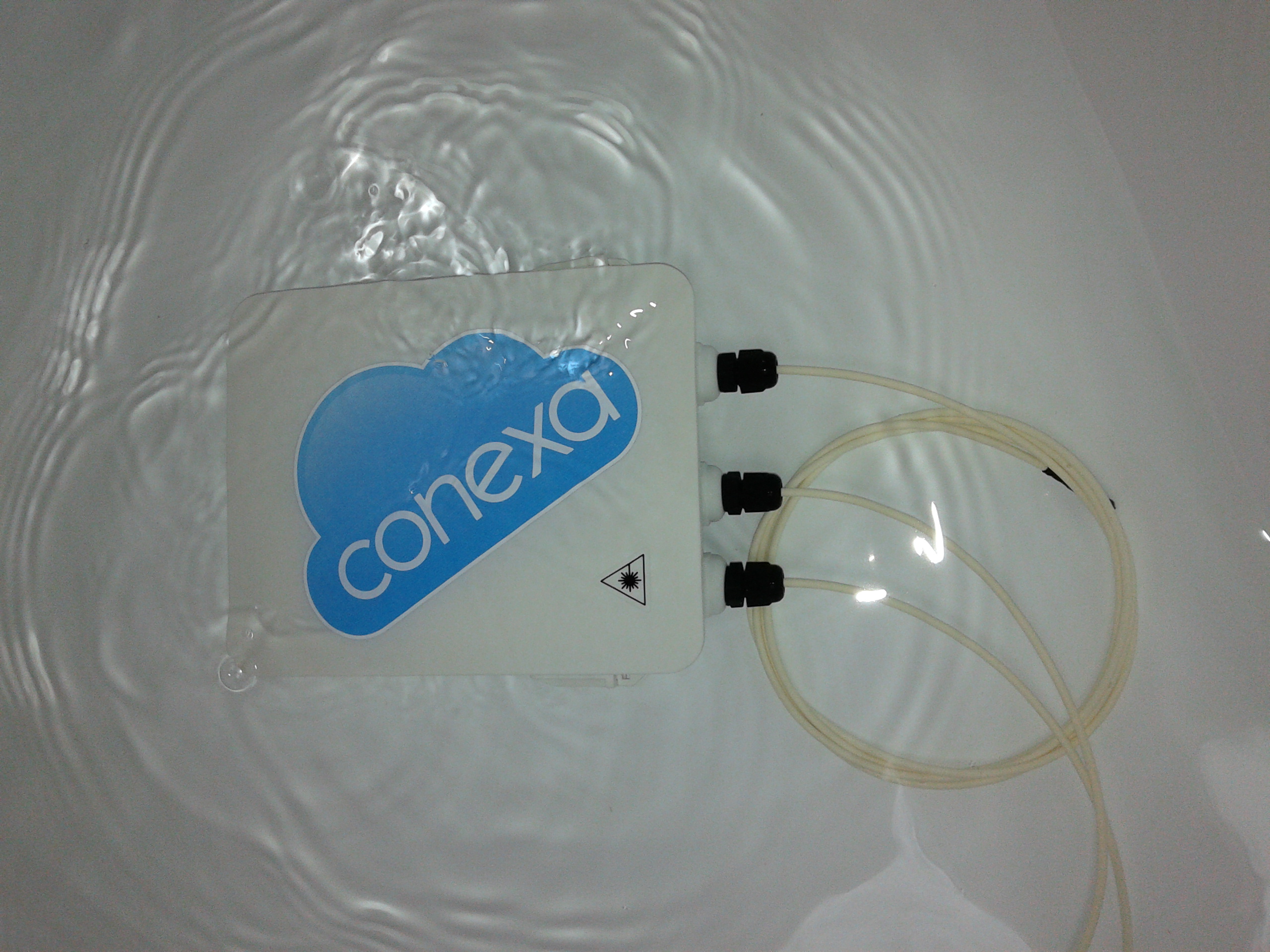

Tak budeme brát více kousků, rozvaděče jsou za tu cenu super.
Jen máme konkrétně pro naše řešení pár výhrad (neberte prosím jako nějakou kritiku, jen možné připomínky k případnému zlepšení provedení):
- ten kovový držák tažných prvků kabelu nevyužijeme
- průchodky jsou opravdu na pořádné kabely, hodily by se nám menší průměry (3-7mm)
- provedení není úplně robustní, určitě bychom to nedávali na běžně dostupná místa, "zámečky" na eskapásky vypadjí hezky, ale silnějším zatlačením na víko rozvaděče dojde k prolomení nebo odskočení horních zoubků a do rozvaděče se dá lehčím úderem bez problému dostat. Pro naše účely ale postačující - neplánujeme umístění na běžně dostupná místa
- nikde jsem nenašel IPXX krytí, ale po 24hodinách ve vaně je pár ml vody v rozvaděči, snad nic kritického, ukáže až čas
(1.31 MiB) Zatím ještě nestaženo
josefp
Příspěvky: 206
Příspěvekod josefp » 12 years ago
Tomáš Břinčil píše:Tak budeme brát více kousků, rozvaděče jsou za tu cenu super.
Ahojda,
diky za poznatky predame vyrobci :) menci pruchodky nejsou problem rekl bych, odolnost proti vniknuti odpovida cene, stejna krabice robustnejsi a se zamkem je o cca 140 Kc drazsi :(
Kryti je dle vyrobce IP65 tedy, IP x5 Chráněno proti vodním proudům. Voda míří 6,3 mm tryskou ve všech úhlech při průtoku 12.5 litrů za minutu při tlaku 30 kN/m2 po dobu 3 minuty ze vzdálenosti 3 metry. Tvuj potapeci test byl urcite narocnejsi :)
/josef

Tomáš Břinčil
Příspěvky: 648
Bydliště: /dev/null
Jako za tu cenu to je fakt super.
Jo, tak tomu krytí by asi odpovídalo spíš sprchování než koupání :lol:
Můžeš nás případně informovat o možnostech menších průchodek, než budeme brát další?

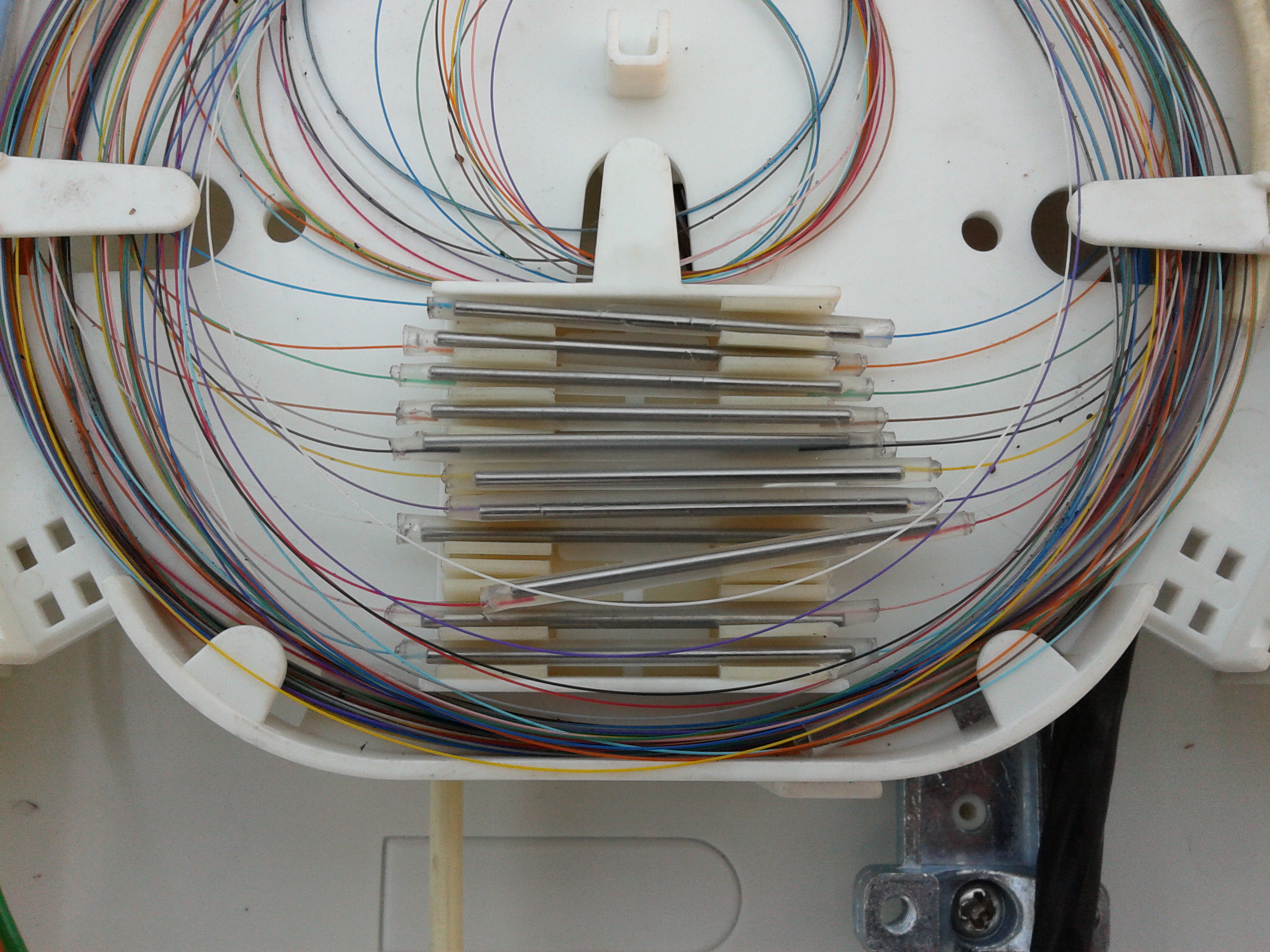

Za ten hřebínek bych dneska někoho pěkně roztrhl.
Dvanáct svárů se tam fakt nevejde :roll:

Tomáš Břinčil píše:Za ten hřebínek bych dneska někoho pěkně roztrhl.
Opravdu pěkná práce :lol: :lol: :lol:
Atanono
Příspěvky: 82
Příspěvekod Atanono » 12 years ago
Vypadá to jako ten šmejd hřebínek, který jsem měl na několika místech. Dvanáct se jich tam vejde, ale musí se dávat na šikmo. Z pohledu fotky: 1. svár (pravý konec dolů, levý konec nahoru), 2. svár (pravý konec nahoru, levý konec dolů), 3. svár (pravý konec dolů, levý konec nahoru). Je potřeba to tam pořádně domáčknout, ale opatrně na svar :D . Doporučuji čím delší ochrany, tím lepší (normálně používám opak). Doufám, že nebudu potřebovat někdy v budoucnu upravit svar v tomto hřebínku, to bych se mohl rovnou picnout.
Tomáš Břinčil
Příspěvky: 648
Bydliště: /dev/null
