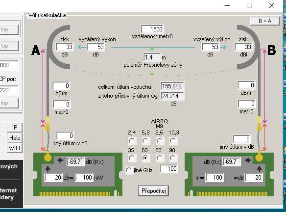

pgb píše:LHG 60G má stále phase array. Zaměřování probíhá na procenta, ale snaží se vytvořit něco jako zaměřovací mód. Reálný vysílací výkon je kolem 53dB ... jednotka 20 + 33 anténa. V současné chvíli by to mělo být schopno dát gigabit na 1500m. Pracuje se na automatické regulaci výkonu. Pokud je v cestě nějaká přakážka, tak si spoj podřazuje, nerozpadá se tím jak proletí pták.
Těch 20dB je nějaký mikrovlnný výkon nebo celkový vyzářený z toho krmítka? Ne že bych proti tomu něco měl, ale zdá se mi to docela dost. Oproti tomu zisk antény se mi zdá menší, než by odpovídalo ploše. Možná bude na vině zakrytí plochy, které je (aspoň to tak z fotky vypadá) u LHG60 nezanedbatelné, popř. Sergej bojuje stejně jako někteří "naši" konstruktéři s ozářením plochy paraboly. Pokud je průměr 390 mm, zisk by měl být asi někde jinde. Zajímavá by mohla být i vzdálenost ode dna paraboly ke krmítku. mpcz, 05.apr.2018

LHG60 Norma en302 217
Režimy ap, station, station bridge .... Celkový výkon <55
midnight_man píše:vidim to na stabilnejšich 900m
sú známe citlivosti na jednotlive modulacie?
Asi ne a i kdyby, měřit neumíme, (a jak nám naši "vyslanci" potvrzují, ani umět nebudeme). Můžeme dělat pouze "kvalifikovaný odhad" a výpočet kalkulačkou, který je navíc zkreslovaný nepříjemně ostrým zlomem bodu rezonace molekul O2. Ale neklesal bych na mysli, doufejme, že za 2 měsíce budeme o hodně chytřejší. mpcz, 5.apr.2018
ked to da na 1 km 300 Mb v uplnom dazdi ze si to podradi myslim ze budeme viacery vyskereny :)
Ještě bych s dovolením doporučil k pozornosti ten zde udávaný zisk paraboly LHG60 39 cm, 33 dB ve srovnání s Metrolinkem 60 GHz, který má udávané rozměry 35 cm celkem vč. deklu, což je nejméně o 4 cm méně a zisk udávají 42 dB. mpcz, 5.apr.2018
