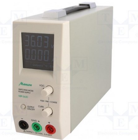

V souladu s převládající trvalou myšlenkou tohoto fóra "nemám čas na bastlení" si také myslím, že pro tento případ je najlepší použití UNI zdroje. Používám léta takový zdroj, 36V / 3A nebo 11A na nabíjení a kromě toho poslouží na spoustu dalších věcí. Jelikož se AKU nabíjí zpravidla desetinou kapacity, tak ten menší poslouží pro všechny do 30 Ah. Nastavím omezovačem 3A a napětí 14,4V, připnu AKU a o víc se nestarám. Výhodou je neustálý a příjemný monitoring aktuálního proudu a dosaženého napětí na vestavéných MP.
Pozn.: ještě jsem neviděl baterku, které by po prodělané kůře tzv. automatické "desulfatace" k něčemu aspoň chvíli byla. Kromě toho, je dokázané, že už při vybíjení AKU na spodní hranici 10,5 V se kapacita výrazně snižuje. Takže AKU, která je zasulfátovaná totální vybitím a odstátím bude stát již na věky za pendrek.
Několik automatických nabíječek jsem měl na test, ale všechny šly pryč. Chování automatik bylo nevypočitatelné a nedělalo mi dobře, když jsem neviděl jasně, co se v obvodu děje. mpcz, 24jan2020

od hapi
u tohohle mi vadí že nevidíš na kolik si nastavil maximální proud jinak je to v pohodě.
