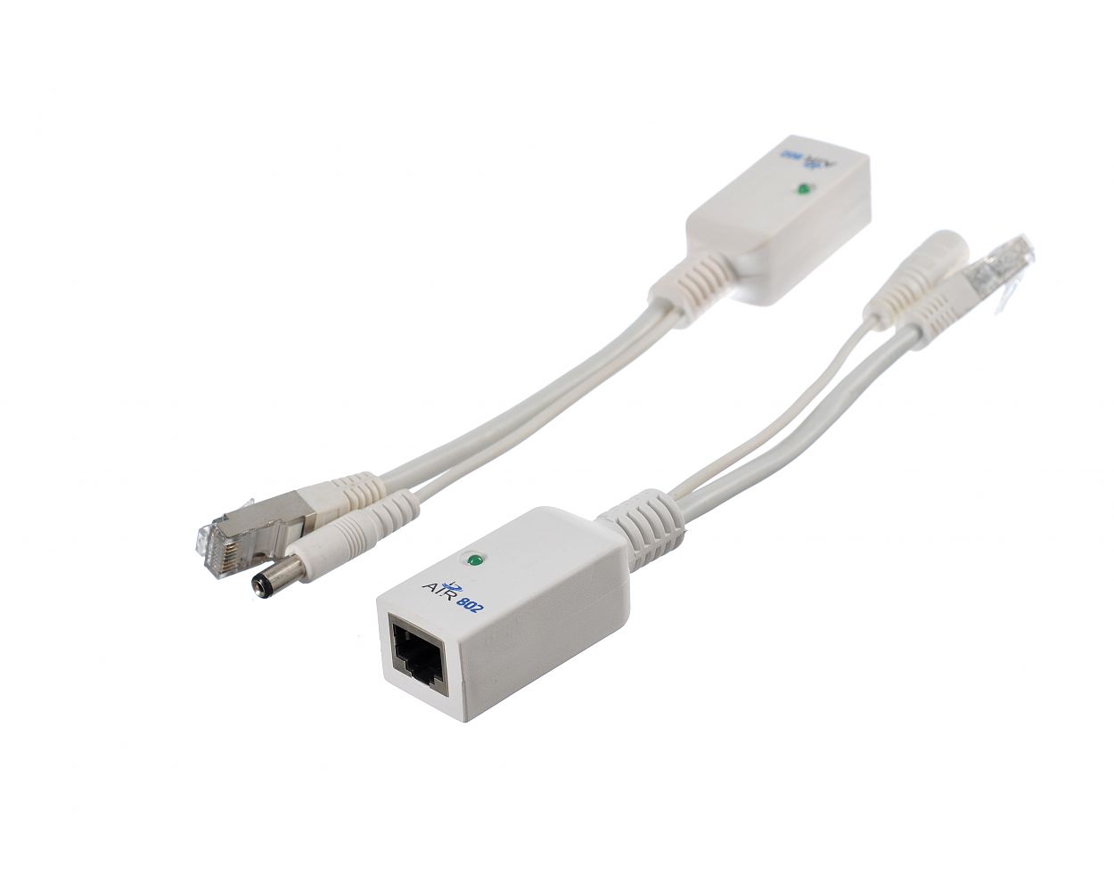

Existuje nebo lze koupit v ČR gigabit poe viz příloha? Potřebuji to v určitých situacích pro napájení Huawei jednotek.

Používám k tomu Mikrotik Gb PoE + spojku samec-samec a funguje to.
Originál se samcem v Gb jsem nesehnal.

Pouzivam celkem ke spokojenosti toto:
https://www.mall.cz/site-prislusenstvi/ ... tl-poe10r-

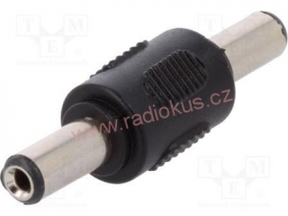

Odkaz kde se ta spojka da sehnat? Nebo jak se jmenuje? Jack-jack spojka neni to pravé pro google.

hafieror píše:
korbic píše:Používám k tomu Mikrotik Gb PoE + spojku samec-samec a funguje to.
Jde taky koupit jen konektor a připájet ho.

zajdee píše:Pouzivam celkem ke spokojenosti toto:
Tohle je 802.3af, mikrotik adaptér lze použít pro pasivní Gbit PoE. Jde o to, co je na druhé straně.
Zde je link viewtopic.php?p=260033#p260033
stojí to 17kč a dá se to sehnat v běžných prodejnách kde mají elektrosoučástky

honzam píše:Zde je link viewtopic.php?p=260033#p260033
Nechápu proč tam dávají ten vnitřní "plusovej" plíšek tak dopředu, je to parádní kurvítko na zkratování zdroje od celýho vysílače, když se o milimetr netrefim.

hafieror píše:
Já jsem bral od číňana:
https://www.aliexpress.com/item/32991361182.html

methernet píše:
To můžu potvrdit, jednou jsem si ťuknul o kostru meanwellu..
