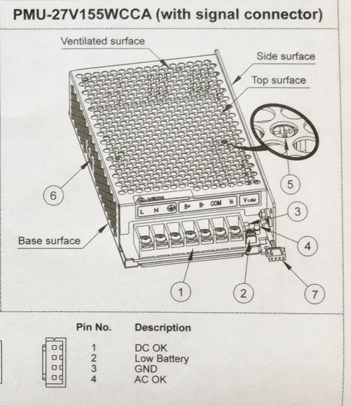

Začal jsem na menší body dávat místo Meanwellu tento zdroj s většími aku a včera jsem při výpadku zjistil že vysílač po odpojení elektřiny hned umřel. Důvodem byly vybité aku.
Dnes jsem vyndal z krabiček 3 nové Delty a ani jeden z nich nemá mezi svorkami B+ a B- žádné napětí. Mezi svorkami COM a V1 měřím 27,5V.
Dělám něco blbě?
Příspěvekod Gemb » 5 years ago
Tento zdroj ma aj moznost nastavenia nabijacieho prudu, kolko tam mas nastavene?
Příspěvekod Pintero » 5 years ago
To jsem nechal z výroby, v datashitu píšou 1A
Příspěvekod basty » 5 years ago
Jak se nastavuje proud? Myslim ze ten trimr je na regulaci napeti.
číslo 5 - trimr uvnitř
