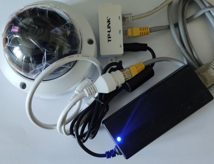

Mám kameru Hikvision, na kterou když připojím zdroj 12V napřímo, tak kamera funguje. Chtěl bych ji napájet přes PoE, jenže když si upravím kabel (viz. obrázek), tak kamera nenaběhne, dokonce mi nefunguje ani PoE adaptér od TP-Link (používám stále ten 12V zdroj). Nemělo by být napětí přes PoE víc jak 12V? Předem dík za nakopnutí.

Většina kamer přes PoE jede na 48V. Na Jack 12V. Mrkni do manuálu ať to nespálíš, ale nesetkal jsem se s kamerou, která by to měla jinak.
Kamera má PoE podle stanardu 802.3 at/af, takže musí být napájena odpovídajícím zdrojem. Při 12V napájení je teoreticky možné (i když bych se na takové řešení vykašlal) použít pasivní injector na jedné straně a extractor na druhé.

Myslím, že to 802-3af neobejdu, ono si to beztak spolu nějak pokecá na základě toho protokolu. Ta kamera bude cca 5m od DVR, to radši koupím 5m dvojlinky za 40,-Kč a připojím to na ty svorky od zdroje, který tam už nyní je.

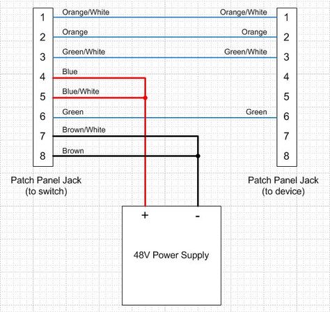

Co jsem měl HV naposledy, tak při pasivním PoE stačilo použít 48V zdroj a jela v pohodě. Takže by mělo stačit jen vyměnit zdroj (zkoušel jsem to naposledy cca před rokem a něco).

jj presne tak to tiez mam na par kamerach uz roky....Pretoze som nechcel prerabat zalohu na 48v.... Sice som cez tie pasivne poe dal radsej 24v, ale islo to aj ked tam bolo 12v a dokonca aj prisvit v noci fungoval super....
takze nevidim tam ziadny rozdiel len ten ze pri kamere ten extractor musis napchat do tej casti pri kamere :)
